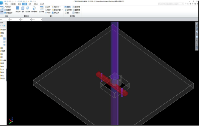

现如今住宅建筑层数越来越多,泵送混凝土成为常态。住宅建筑泵送口的留置大多在客厅或卧室中间,利于覆盖施工作业面的地方。但混凝土在泵送过程中泵送管承受的动荷载非常大,施工中往往采用填塞方木的方法进行固定,造成泵送管的动荷载传递到楼层板,在预留泵管口位置产生裂纹等质量通病。
本文介绍一种固定泵送管的新方法,可使施工人员快速固定泵管,有效避免施工裂缝等质量隐患的产生,且此工具可重复利用,降低施工成本。
 固定底座的做法:用6?mm钢板切割成700?mm×200?mm的矩形,将DN125的管箍一侧焊接在钢板上,并在钢板两端距离100?mm处切割留11~12?mm凹槽。
使用时的做法:在每层楼板上打10膨胀螺栓,把泵管和固定底座之间加塞橡胶垫片软连接,减少振动荷载,使其整体性更强(图1)。
图1??立体三维图

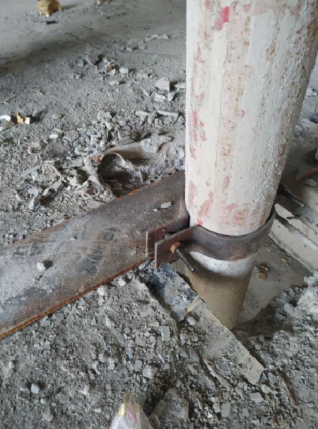

此方法将泵送管通过软、硬2种连接方式固定,使泵送管牢牢固定在现浇板上,泵送过程中又能抵消泵送管的可变荷载,大幅消除预留口处产生的裂缝等质量隐患。该固定底座制作成本低、结构简单,使用方便且能重复利用,可起到良好的固定效果,有利于施工(图2)。
