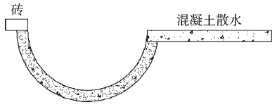

针对排水沟的施工工艺和实际应用要求,通过对材料、人工成本核算和市场调研,原施工工艺材料成本较高、用工量较大。经过讨论决定改变原有排水沟施工方案,采用直径为300?mm每根6?m长的双壁塑料波纹管,一开为二成为两个半圆形的双壁塑料波纹软管,进行铺设施工,施工方法和效果见图1。
图1??排水沟示意
首先,素土夯实后开挖成顺直、光滑、坡度符合要求的排水沟形状,后铺排半圆形双壁塑料波纹软管,与内侧的临时散水连接,用水泥砂浆进行收口;外侧采用素土填实,外侧上口再砌筑一皮水泥砖作为压顶封口;且要重视双壁塑料波纹软管连接处的处理,不宜出现漏、渗水的情况,避免影响排水的效果。

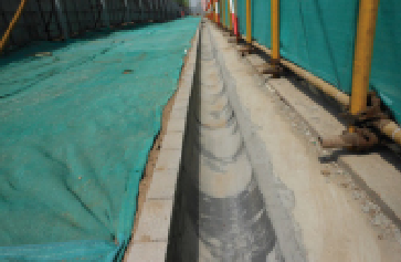

(1)特别要注重和控制排水沟的底部标高和坡度走向,尽可能走直线形,转弯处塑料波纹软管要做成弧线形,要达到平整牢固、位置正确,直线平直、曲线圆滑,四周连通,积水能顺畅及时排出。在条件许可的情况下,可把雨水收集利用,沉淀后作为绿化、防扬尘用水。
(2)采用双壁塑料波纹管制作的排水沟,严禁重物冲击双壁塑料波纹管,要重视排水沟的成品保护,双壁塑料波纹管在完工后可回收重复利用。图2为现场排水沟实例。
图2??现场排水沟实例
该施工工艺既省人工又省材料,效果又好。我们要发扬工匠精神,改革创新,保护环境,节约资源,把工程做得既快又优秀是我们建筑工人的职责所在。
