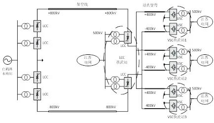

1、混合级联特高压直流技术方案
白鹤滩—江苏±800千伏特高压直流输电工程的送端布拖换流站每个单极由2个常规直流换流器(LCC)串联,全站共有4个换流器;受端虞城换流站每个单极由3个柔性直流换流器(VSC)并联之后再和1个常规直流换流器串联的拓扑结构,全站共有8个换流器;相当于集合了半座常规特高压换流站和3座±400kV柔性直流换流站。单个LCC换流器的额定容量为200万千瓦,额定电流为5kA,单个VSC的额定容量为100万千瓦,额定电流为2.5kA;当单个VSC故障或检修退出时,两个健全VSC可额定运行,技术方案示意图如下:
混合级联特高压直流技术方案示意图

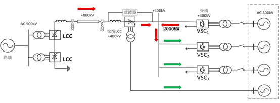

  • 可根据运行的需要实现功率互济运行方式:虞城换流站VSC2和VSC3接入的苏南地区电力需求较大,而白鹤滩水电站在冬季枯水期功率较小,此时可采用低端VSC间功率互济的运行方式,即VSC1整流运行,VSC2和VSC3消纳送端LCC站和VSC1传输的功率,从而形成区域内的柔性直流联络通道,补偿冬季枯水期的电力缺口。
功率互济运行方式示意图
