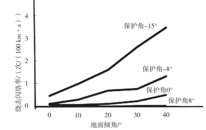

2.1 地面倾角
地面倾角显著影响特高压线路的绕击特性,可以明显减弱山坡地形下地面导线屏蔽作用,增加绕击电流范围,造成杆塔易受到远距离大电流绕击。特高压直流线路绕击跳闸频率也会随地面倾角的增加而增大。科研人员针对绕击概率最高的±800 kV正极性导线绕击闪络率分析,如图1所示。
图1不同地面倾角下±800 kV正极性导线绕击闪络率

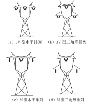

2.3 塔型、塔高对绕击的影响
杆塔上绝缘子和导线的排列方式、保护角、高度都能对绕击跳闸率产生影响。现实中,绝缘子和导线排列方式主要通过保护角发挥相关的作用。
1000 kV特高压线路绝缘子和导线排列方式如图3所示。计算得出杆塔高度、保护角、绝缘子相同的M型排列和3V型排列对比,M型绕击跳闸率比3V型排列小。M型与3V型导线三角排列与水平排列对比得出,3V三角排列的绕击闪络率小。
图3 1 000 kV特高压线路直线杆塔绝缘子及导线排列型式
杆塔高度、保护角对影响绕击明显。塔型高、保护角大时,地面与地线的屏蔽作用减弱,使遭受绕击的几率增大,要通过校核保证杆塔的防绕击性能。

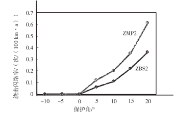

2.4 保护角
特高压线路防雷手段是架空地线,而保护角是影响架空地线对导线保护屏蔽性能的重要因素。特高压直流线路要求保护角严苛:保护角等于0°时,存在小幅值雷电流绕击概率;负保护角可获得较好的防绕击性能。不同保护角下交流特高压线路绕击跳闸率,如图4所示。
图4不同保护角下交流特高压线路绕击跳闸率
