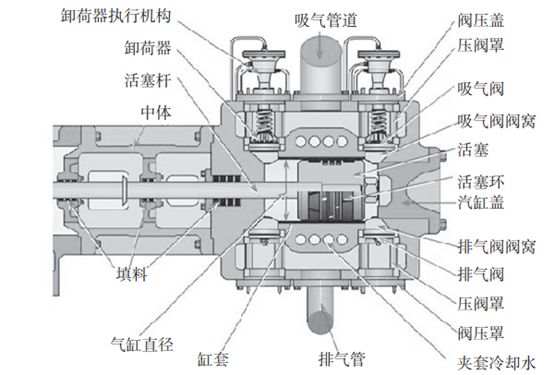

氢气压缩机结构较复杂,其结构简图见图1。较重要的组件有铸铁气缸、铸铁缸套、铸铁缸盖、铸铁曲轴、连杆、十字头(包括十字头滑道)、填料、活塞(包括活塞环)、刮油环、不锈钢活塞连杆、不锈钢气阀等,此外还有一些附属设备,如气体过滤器、缓冲器、润滑油管路等。同其它往复式压缩机一样,氢气压缩机包括吸气、压缩和排气3个过程。在电机驱动下,曲轴带动十字头、活塞连杆、活塞在气缸内往返运动,气体在活塞压缩下最后通过气阀排出。
图1?氢气压缩机结构简图

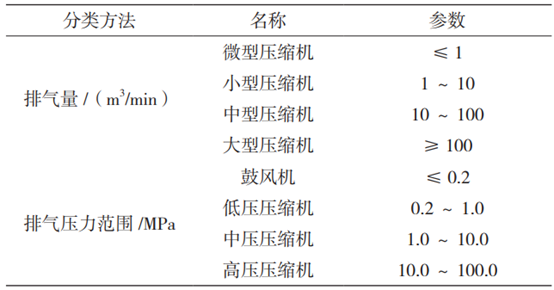

氢气压缩机按排气量范围和排气压力进行分类,具体类别如表1所示。
表1?氢气压缩机分类

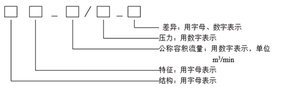

为了便于快速识别压缩机结构特征、容积流量、工作压力等信息,氢气压缩机和其他常见化工动设备一样,有规定的型号,而且各字母具有不同含义,氢气压缩机型号示意图见图2。
图2?氢气压缩机型号示意图

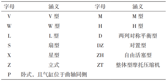

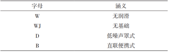

图2型号末端的“差异”主要是为了把压缩机种类进行区分,一般尽量用字母、数字的组合表示。“压力”是指吸气在标准大气压下,经过压缩机压缩后公称排气压力的表压指示值。“公称容积流量”是指按照标准吸气位置所处的工况(压力、温度、气体组分),把压缩机排出气体流量进行换算后得到的流量。氢气压缩机“结构”和“特征”代表了压缩机的结构和具体特征,包含的各字母含义如表2和表3所示。
表2?氢气压缩机结构字母及含义
表3?氢气压缩机特征字母及含义
