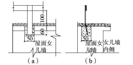

根据建筑物重要性、使用性质、发生雷电事故的可能性和后果,按防雷要求分为3类,对于屋面防雷网格规范有严格要求。第一类防雷建筑物防雷措施是在整个屋面组成不大于5?m×5?m或6?m×4?m的网格,第二类防雷建筑物防雷措施是在整个屋面组成不大于10?m×10?m或12?m×8?m的网格。第三类防雷建筑物防雷措施是在整个屋面组成不大于20?m×20?m或24?m×16?m的网格。
建筑防雷网格明、暗敷设的规定。(1)高层建筑防雷网格必须明敷,这样可以防止发生雷击击碎屋面造成高空落物损伤。同时避免遭受雷击时破坏保温层和防水层。(2)建筑物防雷网格暗敷的材质与避雷网相同,且设置在钢筋网格片保护层内。
防雷网格明敷设注意事项:明敷防雷网格须平直,不得有高低起伏和弯曲现象,调直时注意不要破坏镀锌层;安装前先确定每边两个端点,用墨斗弹出直线;按确定的间距等分标识每个混凝土支墩点间距,观感效果更好。混凝土支墩间距水平直线间距0.5?m,垂直部分间距1.5?m,转弯部分0.3?m,如图1所示。
图1  节点示意

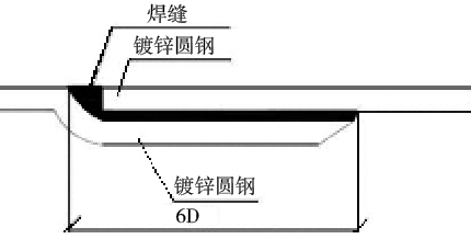

防雷网格暗敷设注意事项:防雷网格暗敷设一般使用扁钢敷设在保温、防水上面的钢筋网片保护层内,三面焊接,搭接倍数为扁钢的2倍。焊接过程中必须保护好屋面的保温层和防水层,若防水层被破坏,发生漏水会影响结构安全。防雷网格敷设完成后,一定要再次检查避雷网格的焊接、走向、间距,三方验收合格后,现场进行书面记录,同时对保温层、防水层要进行全面检查,破损的地方也要重新处理,对屋面保温层、防水层再次验收合格后,才能进行保护层的施工,如图2所示。
