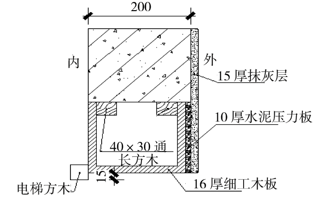

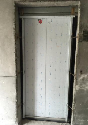

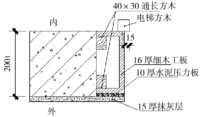

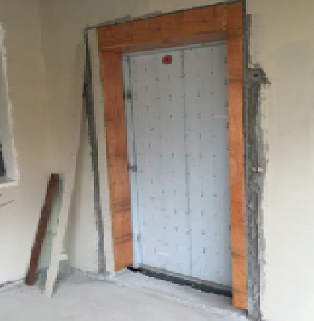

电梯门洞有时结构先行施工导致后期门洞偏大的现象经常发生(图1)。从以往的现场经验来看门洞尺寸一般不会过大,可采用二次支模浇筑混凝土包框,但由于后补尺寸偏小施工时难度大。电梯间属于公共部位无论住宅还是公建一般都要进行公装,可通过装饰装修解决门洞过大的问题(图2)。门洞过大位置可用40?mm×30?mm方木作为主楞,之后钉16?mm厚细木工板,门口位置抹灰增设10?mm厚水泥压力板,电梯门侧及门顶封堵大样具体如图3、图4所示。
图1?电梯门洞预留过大
图2?门洞封堵装饰处理

所有方木和细木工板均涂刷防火和防腐漆。门洞封堵时要根据施工控制线进行复核,如电梯门偏位过大则要求电梯厂家进行调整,如偏差在5?mm内由装饰装修单位进行纠偏。门侧边封堵要考虑地面装修完成面高度,防止出现吊脚现象。
