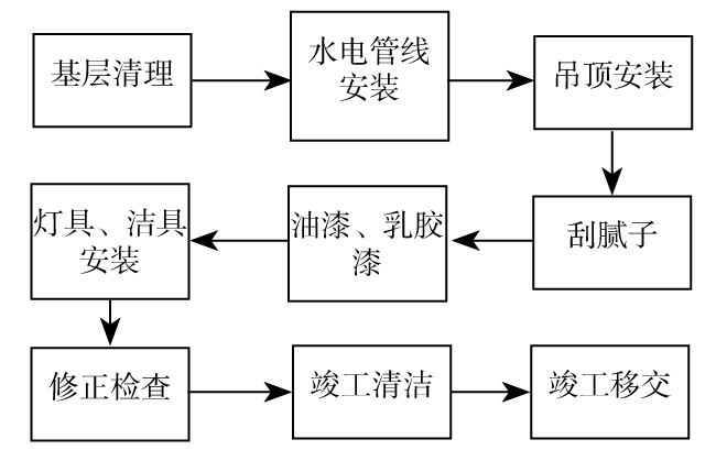

3.1  项目进度管理——优化室内装饰工程的设计
室内装饰工程的设计除了在保证室内装饰工程的实用性与美观性的基础上,还应考虑到施工中的工期与工序(图1)。在每项工序之前,运来所需施工材料,降低施工材料的库存量。按照指定工期有序的完成当前施工,有效减少了对施工材料和人力资源的浪费。严格对施工成本及管理成本进行严格的控制,以保障室内装饰工程项目的顺利开展与进行。只有不断优化室内装饰工程的设计,才能做好对室内装饰工程的项目进度管理。
图1??室内装饰工程的施工工序

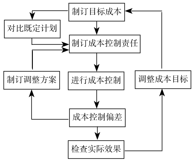

3.2  项目费用管理——成本控制
室内装饰工程的成本包括业主方的成本,包含了与工程相关的各项费用总和。另一方面包括施工方的成本,只包含了施工阶段的所有费用。在进行成本控制时,应从业主的角度出发,按照图2的流程,以保证成本控制的准确性。在保证室内装饰工程施工质量的基础上,降低施工的成本。另外,在采购之前,必须对室内装饰工程项目的材料进行量化,避免过度采购的现象发生,减少对施工材料的浪费,并且降低施工成本。
图2??成本控制流程

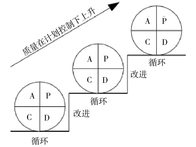

3.3  质量管理——PDCA循环原理
PDCA循环原理,即经过计划、检查、找出问题、解决问题的循环过程,对室内装饰工程实现全面的质量管理,如图3所示。
图3??PDCA循环质量管理
(1)P(Plan,计划):制订室内装饰工程的质量管理目标及具体的改善措施,包括质量控制的材料来源、管理制度、技术方法、工作流程、试验记录方式、检测标准、补救措施等。并对各项措施的有效性、经济价值、可操作性等补充说明。
(2)D(Do,执行):将制订的质量控制计划落实到室内装饰工程项目的各个阶段,并明确各部门的质量职责。
(3)C(Check,检查):检查方式包括专业机构或人员的专检,及工作人员之间的自检和互检;检查内容包括是否将计划准确的执行,达到的效果,以及是否存在新的质量问题等。
(4)A(Act,纠正):即处理不符合质量要求和执行条件的内容,首先需分析当前问题的具体情况,并采取针对性的措施,以确保室内装饰工程的质量。另外,还需做好相应的预防措施,尽量避免质量缺陷的发生。
