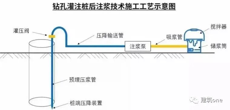

    准备工作→按设计水灰比拌制水泥浆液→水泥浆经过滤至储浆桶(不断搅拌)→注浆泵、加筋软管与桩身压浆管连接→打开排气阀并开泵放气→关闭排气阀先试压清水,待注浆管道通畅后再压注水泥浆液→桩检测

    (1) 高压注浆系统由浆液搅拌器、带滤网的贮浆斗、高压注浆泵、压力表、高压胶管、预埋在桩中的注浆导管和单向阀等组成。
    (2) 高压注浆泵系统的选型:
    高压注浆泵是实施后压浆的主要设备,高压注浆泵一般采用额定压力6~12MPa,额定流量30~100L/min的注浆泵;高压注浆泵的压力表量程为额定泵压1.5~2.0倍。考虑到压浆过程中流量和压力调整的方便,本工程选用了2TGZ-120/105型高压注浆泵。
 浆液搅拌器的容量应与额定压浆流量相匹配,搅拌器浆液出口应设置水泥浆滤网,避免水泥团进入贮浆筒后吸入注浆导管内而造成堵管或爆管事件。
高压注浆泵与注浆管之间采用能承受2倍以上最大注浆压力的加筋软管,其长度不超过50cm,输浆软管与注浆管之间设置卸压阀。

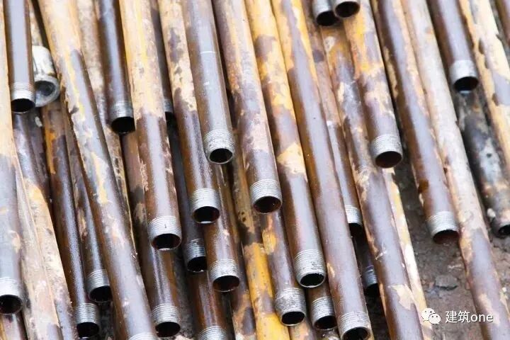

    1. 压浆管制作
    压浆竖管采用外径为30mm、壁厚为3mm的钢管制作,接长采用接头丝扣连接。加工前应检查制作压浆管的钢管是否有裂缝、孔洞、堵塞等缺陷。每根桩按轴心对称布置2根压浆管,每节压浆管连接丝扣加工长度不少于30 mm,并保证丝扣的正直,以确保压浆管连接牢固和正直。下管端出浆部分长为500 mm制作成压浆喷头(俗称花管),钻4排4出浆孔,梅花型设置,孔上下间距50 mm,钻孔完毕应将管内铁屑清理干净,以免将注浆孔堵塞。出浆孔由防水胶布、橡皮等包裹严密。并用细铁丝将其固定。压浆管的长度根据桩深确定,一般高出地面300mm,下部伸出钢筋笼底部以下200mm,压浆管最上面一个接头距自然地面不应小于5m。

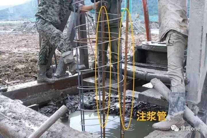

    2. 压浆管安装
    压浆竖管应采用丝扣连接并缠紧生胶带,不易采用焊接。安装压浆竖管时,必须对每节压浆管进行注水检验:如果水面下降,则应对已安装的压浆管进行更换,检验合格后用绑丝将其与钢筋笼绑扎固定,绑扎间距为2m,压浆竖管应采用丝扣连接并缠紧生胶带,不易采用焊接,压浆管随同钢筋笼应徐徐放人,严禁强力下放及来回猛力转动,防止压浆管端部橡皮破损,以免泥浆灌人堵塞压浆管。压浆管上口应用堵头封住,以避免泥浆或其它杂物落人堵塞浆管。

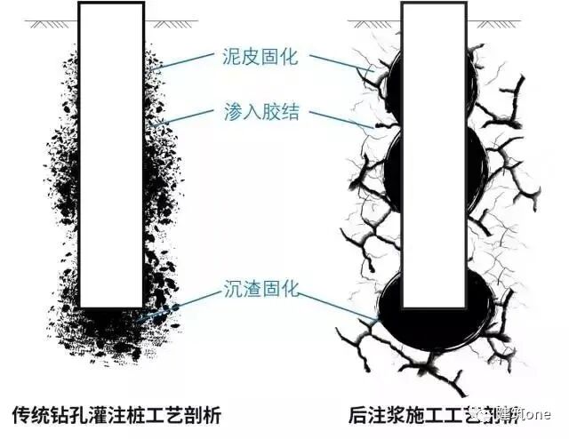

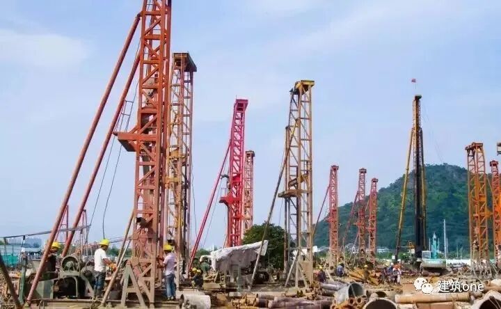

      随着我国高层建筑的大规模开发以及城市环境保护要求的日益提高,采用钻孔灌注桩作为工程桩的建设项目日益增多。钻孔灌注桩具有适用于不同地质条件,桩径桩长变幅大,噪声震动小等优点,但传统的施工工艺由于桩底沉渣、桩侧泥皮、桩侧土松弛及桩端土层回弹等各项因素的影响,成桩质量离散性大,单桩承载力较不稳定且桩基费用较高。为提高单桩承载力、节约工程造价并减小成桩质量的离散性,灌注桩后注浆技术已逐步得到应用和推广,其对提高钻孔灌注桩的承载力、减小桩基沉降等方面作用获得了广泛的认可。该技术在浙江台州等土质空隙大、扩散性好的软土层或碎石层丰富地域尤为适用,可大幅度提高桩强度。
一、技术简介及原理
钻孔灌注桩后注浆是指在钻孔灌注桩成桩且桩身混凝土达到预定强度后,采用高压注浆泵通过预埋注浆管注入水泥浆液的施工技术。该技术通过浆液渗透到疏松的桩端虚尖周围的土壤中,结合形成强度较高的混凝土,并随着注浆量的增加,水泥浆液不断向由于受泥浆浸泡而松软的桩端持力层中渗透,增加了桩端的承压面积,同时相当于对钻孔桩进行扩底。当水泥浆液渗透能力受到周围致密土层的限制,使压力不断升高,对桩端土层进行挤压、密实、充填、固集、渗透,将使桩底沉渣、桩端受到扰动的持力层得到有效的加固或压密,改善了桩、土之间的联系,提高了桩周围土体的承载力,从而提高了单桩承载力和基础的沉降、不均匀沉降。

(1)压浆管的制作
在制作钢筋笼的同时制作压浆管。压浆管采用直径为25mm的黑铁管制作,接头采用丝扣连接,两端采用丝堵封严。压浆管长度比钢筋笼长度多出55cm,在桩底部长出钢筋笼5cm,上部高出桩顶混凝土面50cm 但不得露出地面以便于保护。压浆管在最下部20cm制作成压浆喷头(俗称花管),在该部分采用钻头均匀钻出4 排(每排4个)、间距3cm、直径3mm的压浆孔作为压浆喷头;用图钉将压浆孔堵严,外面套上同直径的自行车内胎并在两端用胶带封严,这样压浆喷头就形成了一个简易的单向装置:当注浆时压浆管中压力将车胎迸裂、图钉弹出,水泥浆通过注浆孔和图钉的孔隙压入碎石层中,而混凝土灌注时该装置又保证混凝土浆不会将压浆管堵塞。
(2)压浆管的布置
按图纸要求,将2根压浆管对称绑在钢筋笼外侧。成孔后清孔、提钻、下钢筋笼,在钢筋笼吊装安放过程中要注意对压浆管的保护,钢筋笼不得扭曲,以免造成压浆管在丝扣连接处松动,喷头部分应加混凝土垫块保护,不得摩擦孔壁以免车胎破裂造成压浆孔的堵塞。按照规范要求灌注混凝土。
