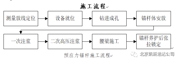

施工工艺
预应力锚杆施工采用普通锚杆钻机成孔二次高压注浆工艺。锚杆成孔直径150mm,采用强度级别1860级低松弛钢绞线,注浆材料采用P.O42.5水泥,水灰比为0.5,待杆体达到设计强度进行张拉锁定。
施工流程
施工方法

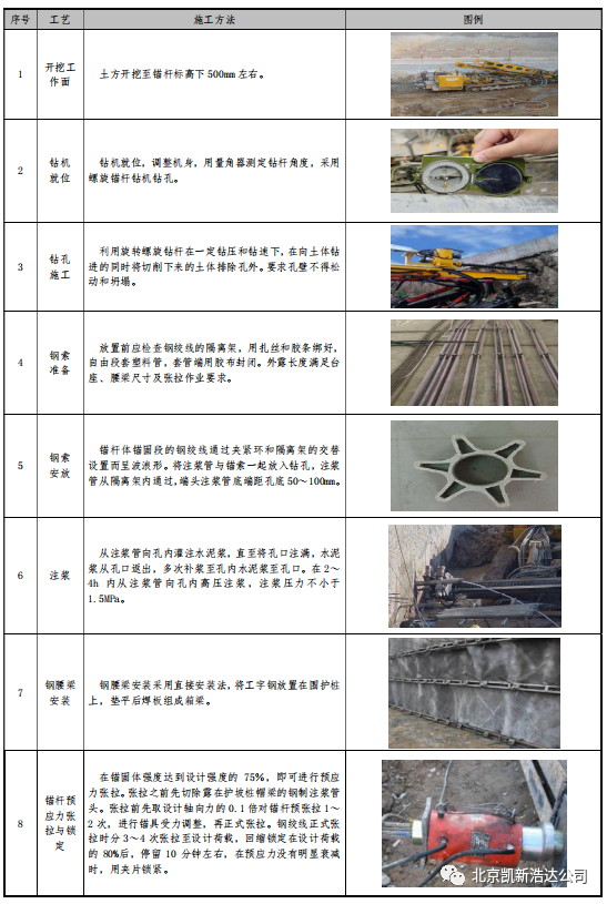

二、预应力锚杆施工技术措施要点措

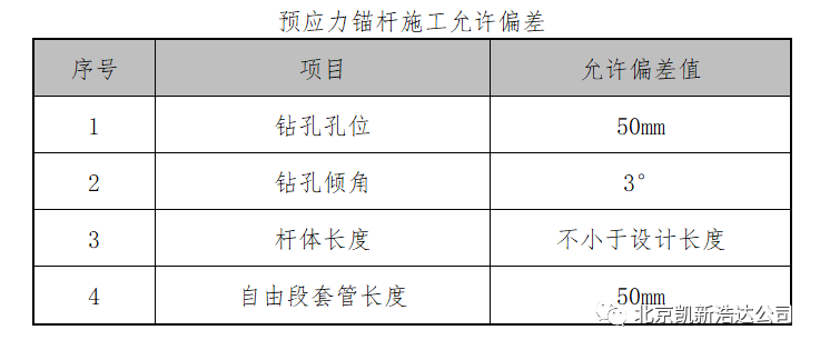

1)成孔
锚杆钻机就位,钻头对准孔位,调整钻杆倾角,确保孔位、倾角满足规范要求,并保证钻杆的水平投影垂直于坑壁。钻至规定深度后,保持套管不动,继续用清水反复冲洗钻孔中的泥浆,直至孔口返出清水。
当成孔过程中遇不明障碍物时,应停止钻进,查明障碍物的性质。
2)第一次注浆
成孔完成孔口返出清水后,保持套管不动,随即进行第一次注浆。注浆液采用水泥浆,水灰比0.5。注浆管插入孔底,注浆管端部至孔底的距离不大于0.2m。浆液到达孔口时,停止注浆。
3)杆体制作
锚杆杆体采用1860级钢绞线制作,杆体长度应比孔道长度大l.0~1.5m,以满足锁定需要。杆体绑扎时,钢绞线应平行、间距均匀,沿杆体全长设置定位支架,定位支架间距1.5~2.0m。钢绞线用钢丝均匀捆于定位支架周围。
采用二次高压注浆工艺时,注浆管在锚杆末端la/4~la/3(la为锚杆的锚固段长度)范围内设置出浆孔,孔间距为0.5m,每个注浆截面的出装孔为2个,出浆口应有逆止构造。二次高压注浆管固定于定位支架中心。在锚杆自由段,钢绞线上满涂黄油,用塑料套管包裏,以保证钢绞线与水泥浆体脱开。
4)杆体安放
第一次注浆完成后,将制作好的杆体缓慢推送到套管内,直至到达设计深度,然后拔出套管。拔管过程中若杆体跟随套管向外移动,应随时将杆体推送回原位。
边拔出套管边补浆,注浆及拔管过程中,注浆管口应始终理入注浆液面内,在水泥浆液从孔口溢出后停止注浆,注浆后浆液面下降时,再进行孔口补浆。
5)二次高压注浆
当采用二次高压注浆时,注浆时间控制在水泥浆初凝后、终凝前。注浆液采用水灰比0.5的水泥浆。注浆控制标准:每延米锚固段水泥用量不小于25kg,且终止注浆的压力不小于l.5MPa。
6)腰梁加工与安装
本工程桩锚区腰梁为25b、28b、32b型号工字钢,土钉墙22#槽钢。两工字钢采用缀板或钢筋连接,间距同支护桩间距。两工字钢之间的间隙根据锚杆位置的竖向偏差确定,间隙需保证锚杆杆体在两工字钢之间平直穿过而不剐蹭翼缘。
腰梁与支护桩之间设钢制斜面锚座,使腰梁承压面在同一平面上且与锚杆杆体受力方向垂直。斜面锚座的尺寸根据腰梁与支护桩的实际间隙确定。施工时现场测量每个桩与腰梁的间隙距离,然后现场加工斜面锚座。斜面锚座与支护桩紧贴,与钢腰梁之间焊接。
三、预应力锚杆施工质量标准
