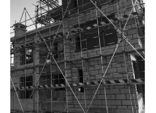

前期技术准备工作是否充分直接影响后续工作的正常推进。根据建筑物外立面图纸及效果图,首先要进行深化排版设计,确定多彩漆标准块的大小和颜色,同时确定缝的宽度和颜色。多彩漆的标准块大小要结合外层窗台线来分格,排版尽量采用整砖,如采用非整砖长度也尽量超过1/3砖长。根据确定好的小样在现场进行样板施工(图2),样板验收合格后方可进行大面积施工。
图2?多彩漆样板

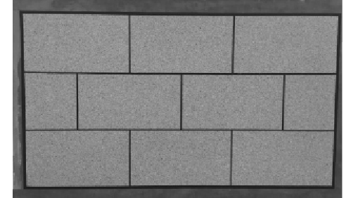

(5)弹线分格、贴美纹纸:根据深化好的排版图纸进行弹线,弹的线要考虑缝宽(图3)。现场总尺寸可能跟图纸尺寸有偏差,可根据上下2层窗台线之间距离进行现场均分。分格线全部弹完后要进行复核,以防出现小块分格的现象。墨斗线弹完用深灰色涂料画出缝的位置,之后用美纹纸贴在缝的位置,美纹纸粘贴横平竖直不允许弯曲。为了窗边打胶顺直美观,一般先进行多彩漆施工,然后窗边进行打胶施工。在窗洞口处贴美纹纸做好相应的保护工作,使多彩漆喷涂过程中不污染打胶位置,这样耐候胶既美观又能与基层完全融合。
图3?弹线分割
