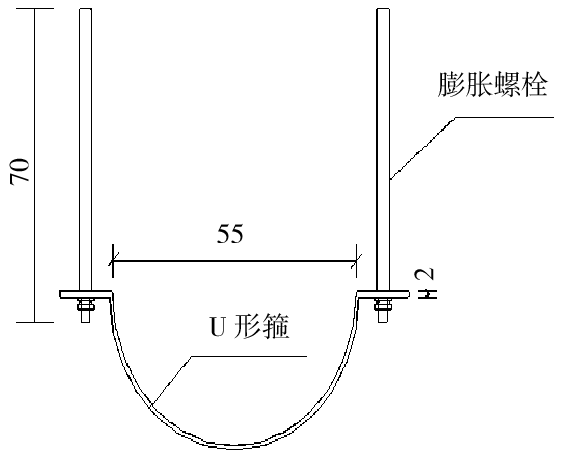

在洞口防护处理施工过程中,通常使用定型特制的洞口防护工具作为防护栏杆,施工费用成本较高,往往需多节防护网焊接在一起以达到设计长度。防护栏杆之间连接时,通常会因为长度及固定的原因,增加安全隐患及施工难度,导致工人工作效率降低,增加施工成本。本方法是一种操作方便、工作效率高、易于洞口防护钢管搭设及固定的U形固定施工方法。本方法适用于电梯洞口、临边洞口等洞口钢管防护技术领域。
当使用U形卡箍固定方法进行洞口防护钢管固定时,用电钻在混凝土结构墙上打眼,然后将钢管放置于U形箍内,将膨胀螺栓透过U形卡箍边缘孔打入混凝土墙体后,使用扳手将膨胀螺栓螺母紧固,随后使膨胀螺栓膨胀以达到固定钢管的目的,应用操作后最终将钢管固定在混凝土结构墙上,既安全又经济适用。
当洞口防护钢管需要拆除时,可将U形卡箍拆除投入其他洞口防护应用,继而可利用此办法循环施工。
为达到应用要求,本方法仅由直径55?mm、厚度2?mm的U形卡箍与膨胀螺栓组合而成。利用直径55?mm、厚度2?mm的U形卡箍及膨胀螺栓,制作一个一体成型两侧带固定螺栓孔的U形固定工具,70?mm长的膨胀螺栓通过固定的螺栓孔将U形工具固定在防护洞口两侧的混凝土结构墙柱上成为固定端,钢管放置于U形箍内,直径55?mm长的U形箍作为施力箍,进行施力。U形箍尺寸大小也可依据现场施工应用状况,采取不同规格型号的U形箍(图1)此U形箍固定方法操作方便,制作简单,不需要很高水平的施工技术,便可很容易地完成洞口防护钢管件的固定操作,同时使用U形固定方法固定钢管防护可减少更多的人力及施工成本,提高施工效率,增加施工效益。
图1??U形箍平面示意
