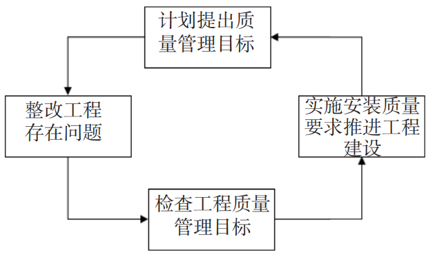

2.1   强化全过程质量管理体系建设
要提升乡镇市政排水管网工程质量控制水平必须要建立全过程质量管理体系(PDCA),如图1所示,将PDCA的要素贯穿质量控制的全过程,综合采用实地检查及视频监控等手段对各个工作点进行实时检查。
图1  PDCA循环质量保证体系
