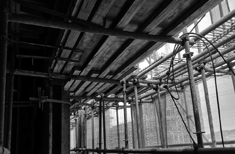

查看这些工程的支模架,发现问题出在方木的搁置方向上。模板施工方案中,梁底方木都是按竖向搁置的,但现场却是横向搁置的(图2)。
图2??梁底方木横向搁置

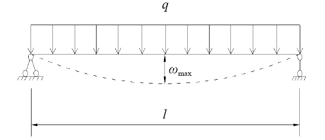

从结构力学、材料力学的基本公式入手进行推敲方木横向和竖向搁置的本质区别以及对挠度的影响(图3)。
图3??简支梁挠度计算简图

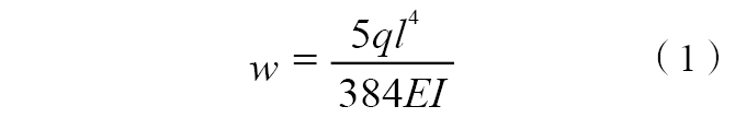

根据力学知识,简支梁在均布荷载作用下,其挠度计算公式为  :
式中:q为均布荷载;l为梁的跨度;E为材料的弹性模量;I为截面惯性矩。
上式是简支梁的挠度计算公式,通过查询《建筑结构静力计算实用手册》可知,无论是简支梁还是连续梁,在均布荷载、跨度、材料确定的情况下,其跨中最大挠度与截面惯性矩成反比。

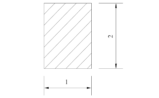

以50mm×100mm的方木为例,研究方木横放和竖放对截面惯性矩的影响。为简化计算,只计算两种搁置方式惯性矩的比值,故截面尺寸可设为单位长度1和2。
由材料力学知识可知,矩形截面材料的截面惯性矩计算公式如下:
式中:b为截面宽度;h为截面高度。
方木竖向搁置时,其惯性矩计算如图4所示。

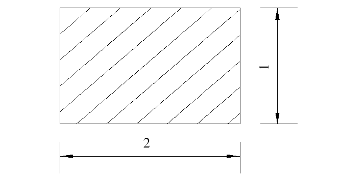

方木横向搁置时,其惯性矩计算如图5所示。
图5??方木横向搁置计算简图
方木竖放和横放时惯性矩之比为4:1,所以根据公式(1)在相同荷载和跨度情况下,竖放和横放时方木的挠度之比为1∶4。
工人操作不当,项目部管理人员疏忽,认为竖放、横放影响不大,未要求工人及时整改,但方木挠度已相差4倍,混凝土大梁底面的挠度已受较大影响。

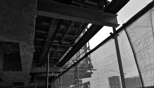

工字钢作为外脚手架悬挑型钢,是工地常用的周转材料。在工程实践中,当悬挑型钢主梁遇到框架柱、转角墙等部位不便摆放时,常采用搭设型钢连梁的方式对这些部位进行跨越。部分外架班组在搁置型钢连梁时,为方便操作,会将工字钢横向放置(图6、图7)。
图6??工字钢连梁水平搁置
图7??工字钢连梁跨中挠度过大
图7中,可以明显看到跨越两个纵距的型钢连梁挠度过大,跨中已下垂。
型钢连梁摆放方向对挠度的影响可根据数据进行分析。
以16号工字钢为例,根据型钢的截面特性,知其两个方向的惯性矩分别为:Ix=1130cm4,Iy=93cm4, Ix∶Iy=12∶1。根据公式(1)可知,其挠度比为1∶12。所以在悬挑架施工方案中,竖放的型钢连梁挠度验算能满足规范要求,但如将其横向搁置,将导致其挠度增大到之前的12倍,超出规范允许值。
