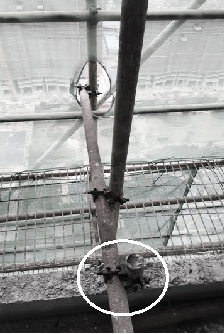

图1为某地建设主管部门的《房建市政工程建筑施工生产安全事故典型案例巡讲》课件中的规范施工示例,要求外架连墙件要与立杆连接并且与内外立杆同时连接。
图1规范施工示例
由图1可看出,连墙件是平楼面设置,拉在内外立杆处,距主节点超过300?mm,不仅将安全网捅了个洞,还挡在外架通道上,妨碍通行。

第2.1.26条:主节点为立杆、纵向水平杆、横向水平杆三杆紧靠的扣接点。依据规范可以得出结论:外架连墙件与纵向水平杆连接也是符合规范要求的。
外架内外立杆间由横向水平杆连接成一个整体。拉住了内立杆,外立杆也同时被固定。所以,拉住内排架主节点即可,而且没有安全网被捅穿、挡在外架通道上妨碍通行的缺点。即使有“同时扣住内外排架,能防止连墙扣件被误拆,可以提高安全性”的说法,但若是楼面一侧的连墙扣件(图1中画圈处)被拆,架体一侧扣得再完好也无济于事。

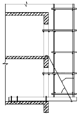

这是摘录自JGJ 130—2011《建筑施工扣件式钢管脚手架安全技术规范》中的图6.10.2型钢悬挑脚手架构造(图2)。
图2型钢悬挑脚手架构造示意
很多建筑从业人员“外架连墙件要与内外立杆同时连接”的观念与这张图片有很大的关系。图2中连墙件与横向水平杆重合。现场施工中能重合设置当然最好。但实际工地上最常见的作法基本都是平楼面设置,唯一的优点就是施工方便。
对于一种作法不确定该怎么办?首先查规范,要以规范为准,网上查询资料为人们带来了便利性,但也带来了不确定性,因此网上资料只能作为参考。大胆怀疑,小心求证,逻辑思考是解决工程问题的利器。
