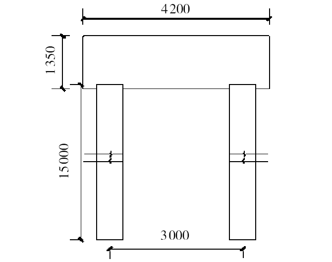

②-1粉质粘土层,地基承载力特征值为80?kPa,不能满足塔式起重机说明书中地基承载力200?kPa的要求,所以采用了桩承台基础。承台为4.2?m×4.2?m×1.35?m,配筋双层双向?22@140,架立筋?12@280,承台混凝土强度等级为C35。塔式起重机桩采用钻孔灌注桩,共计4根,每根桩长15m,每根桩配筋818,箍筋?8@200,桩身混凝土强度等级为C30。已施工完成的塔式起重机基础大样如图1、图2所示。
图1??塔式起重机基础平面示意
图2??塔式起重机基础立面示意

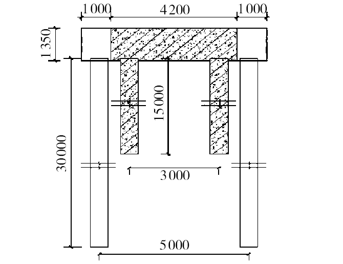

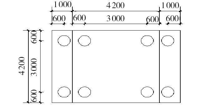

塔式起重机基础平行建筑物的一侧,承台每边加大1?m,承台尺寸为6.2?m×4.2?m×1.35?m,配筋不变,混凝土强度等级为C40。扩大部分每侧再增加2根直径600?mm的钻孔灌注桩,桩长30?m,每根桩配筋818,箍筋8@200,桩身混凝土强度等级为C30。加固后的塔式起重机基础大样如图3、图4所示。
图3??加固后塔式起重机基础平面示意

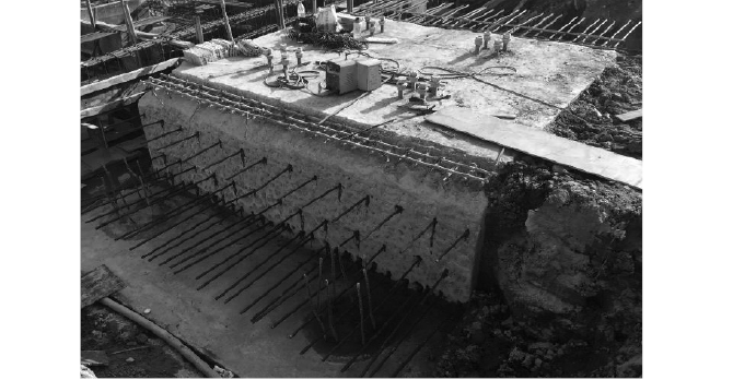

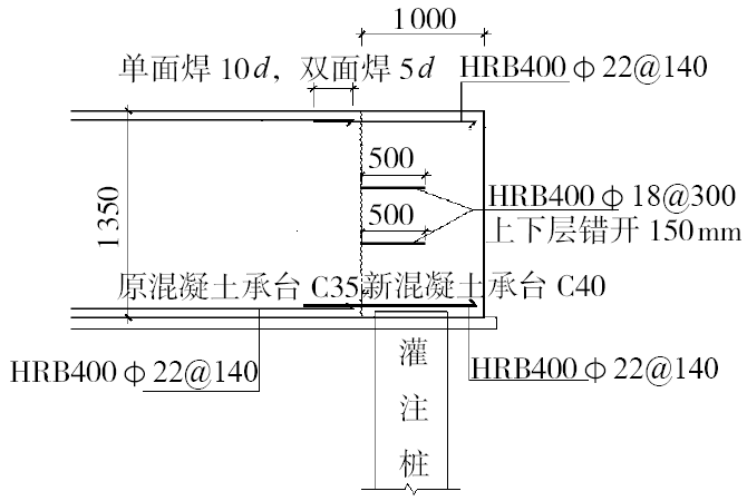

扩大承台部分底筋采用植筋处理,植筋深度15?d,钢筋规格为22@140。面筋凿除原混凝土层,将新旧钢筋进行焊接处理,单面焊10?d,双面焊5?d。在承台中间位置设置两排构造钢筋,植筋深度15?d,锚入新承台长度500?mm,钢筋规格18@300,上下层错开150?mm,增加新旧承台连接整体性。新、老承台混凝土交接位置进行凿毛处理,用清水冲洗干净,浇筑混凝土前刷与承台混凝土配合比相同的水泥浆进行接浆处理,扩大部分承台混凝土强度等级为C40。之后对塔式起重机基础加固方案进行专家论证,同时报当地安监站。承台扩大部分具体施工大样如图5所示,现场施工图如图6所示。
图5??承台扩大部分做法示意
图6??承台加大施工现场
