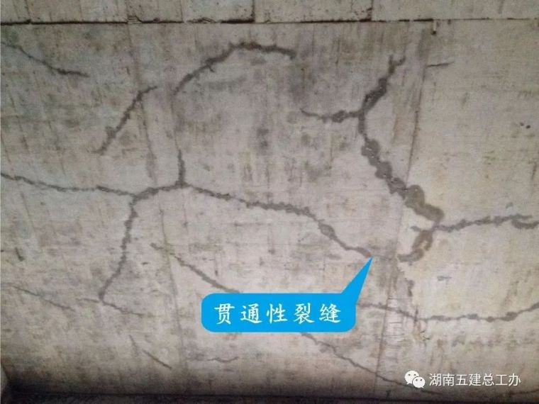

01 贯通性裂缝
表现形式:现浇楼板中部出现贯通性裂缝。
形成原因:配合比、材料不符合要求或现场加水致使坍落度过大,堆载过重、拆模过早、养护不良。混凝土早期强度低,水化及养护过程中干缩所致。

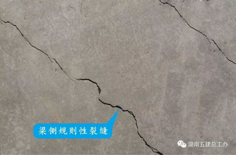

02 梁侧规则性裂缝
表现形式:现浇楼板上表面在梁两侧出现规则性裂缝。
形成原因:梁面负弯矩钢筋配筋不够或钢筋被踩踏致使负筋保护层过大。

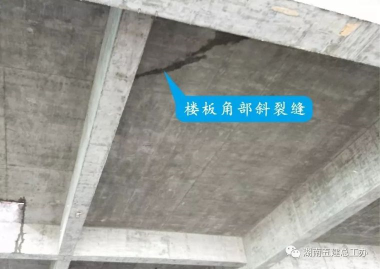

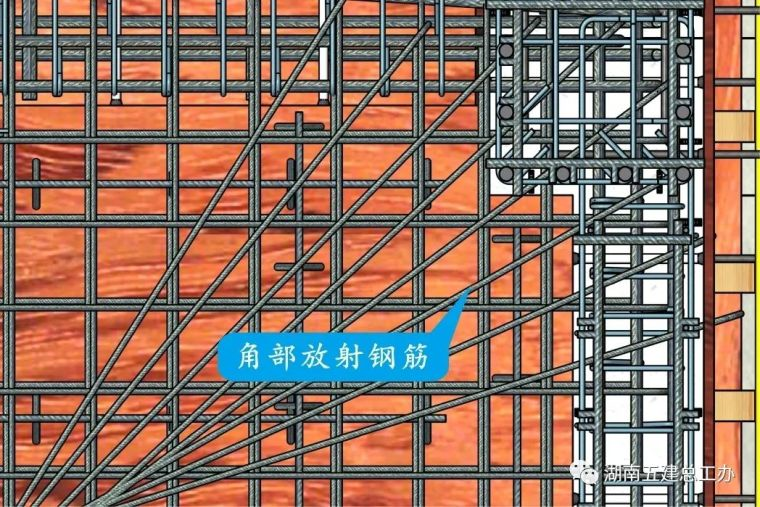

03 楼板角部斜裂缝
表现形式:现浇楼板角部产生斜裂缝。
形成原因:端部房间外角未设置放射性加强钢筋,楼板受荷过早或受荷过重或过于集中。

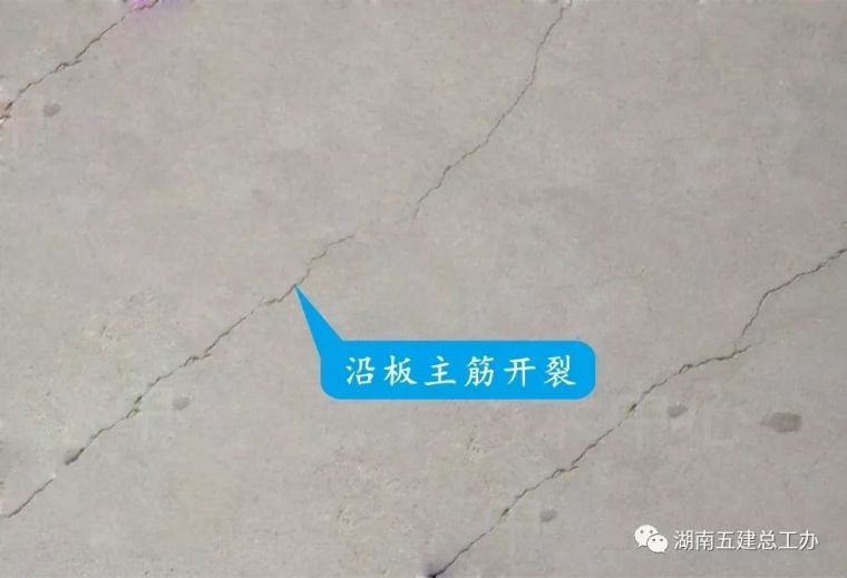

05 沿板主筋开裂
表现形式:现浇楼板沿板筋出现微裂缝。
形成原因:楼板底筋、面筋保护层偏小,垂直方向的分布钢筋保护层过大或没有分布筋,致使钢筋部位出现微裂缝。

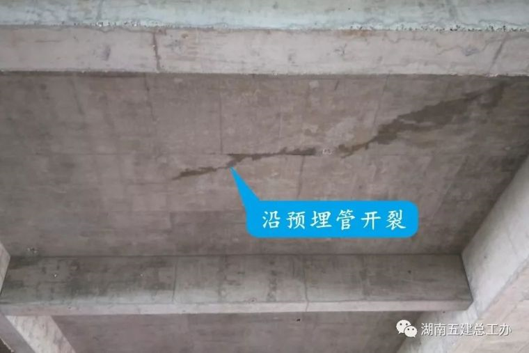

06 沿预埋管开裂
表现形式:现浇楼板沿预埋线管易产生裂缝。
形成原因:预埋线管直径过大或楼板厚度偏薄,或放置位置不合理,未放置在楼板中部。

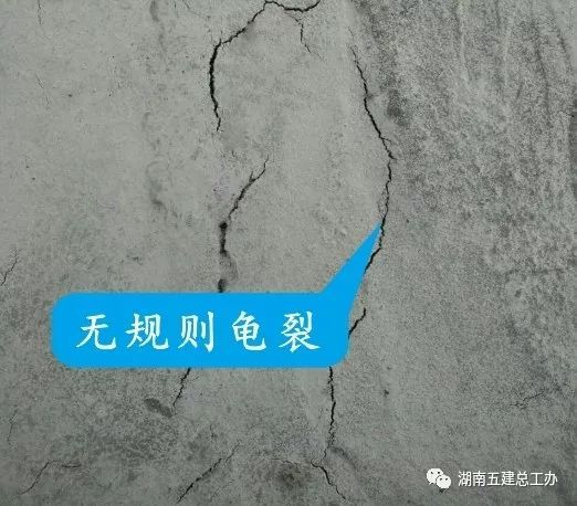

07 无规则龟裂
表现形式:现浇楼板表面出现无规则龟裂。
形成原因:混凝土水灰比过大或粗细骨料级配不良,二次收抹时间不合理,未采用抹光机压实抹平。

05  建筑物端部房间外角应按设计要求设置放射加强钢筋,设计无要求时也应建议设计增设。

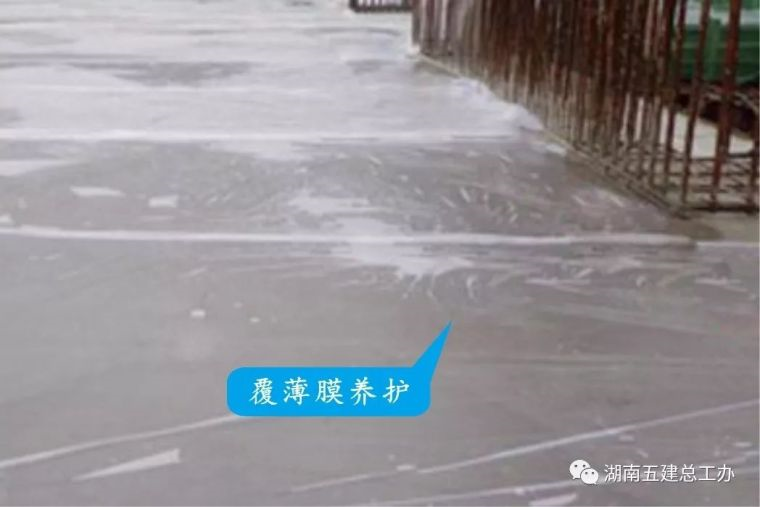

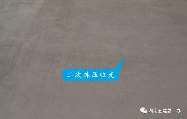

06  楼板混凝土浇筑时,应在初凝前进行二次振捣,终凝前进行两次抹压。混凝土应在初凝后,及时设专人进行养护,保湿养护时间不少于10天。

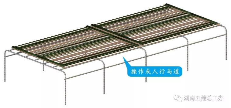

10  楼板混凝土浇筑前,必须搭设可靠的施工平台、人行走道,施工中应派专人护理钢筋,确保钢筋位置符合要求,并设专人移动操作马道。
11  在混凝土浇筑完毕后的12h以内,对混凝土加以覆盖和保湿养护,用塑料布覆盖养护,应全面将混凝土盖严,并保持塑料布内有凝结水。
12  楼板内预埋水平线管的直径不应大于板厚的1/3,并置于板底层钢筋之上。板内线管预埋宜避免交叉,确需交叉时应设接线盒。

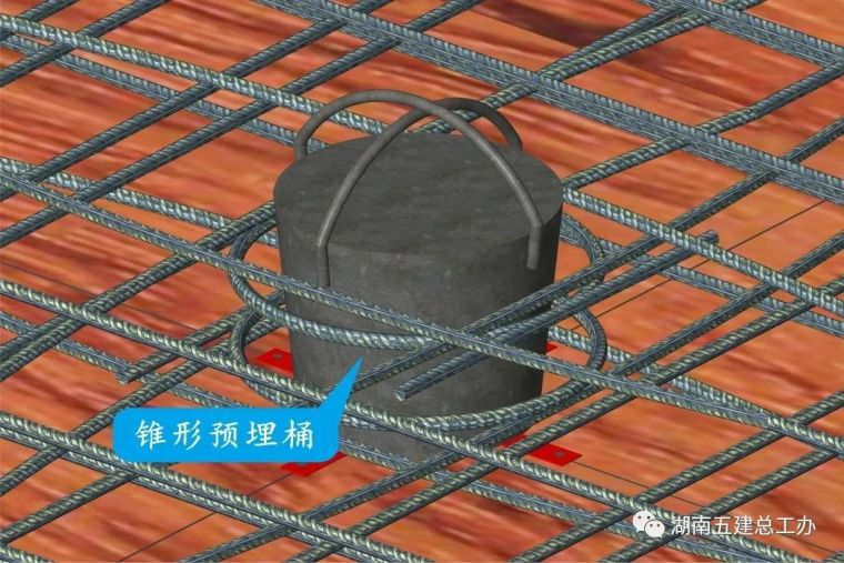

13  楼板泵管、测量孔洞等应采用圆锥形,上部比下部大30mm;不宜采用方形,避免楼板受力后出现应力集中,板中微裂缝沿孔洞四角延伸。
