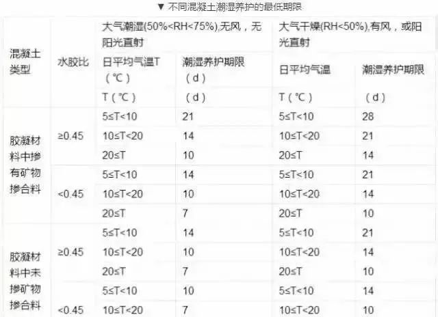

养护持续时间不够是施工中的一个常见问题,常常是在浇筑的刚开始几天内有人养护,最后就流于形式,应付了事,甚至无人养护。混凝土结构工程施工规范规定采用硅酸盐水泥、普通硅酸盐水泥或矿渣硅酸盐水泥配制的混凝土,不应少于7d,采用缓凝型外加剂、大掺量矿物掺合料配制的混凝土及抗渗混凝土、强度等级C60及以上的混凝土和后浇带混凝土的养护时间不应少于14d;
规范中所规定的时间是养护的最短时间。养护持续时间具体与混凝土的组成及配合比、环境温度与湿度、养护方法、风力、风速等诸多因素有关,混凝土质量控制标准规定混凝土构件或制品厂的混凝土采用蒸汽养护时,在出池或撤除养护措施前,应进行温度测量,当表面与外界温差不大于20℃时,方可撤除养护措施或构件出池;对于冬期施工的混凝土,混凝土强度达到设计强度等级的50%时,方可撤除养护措施;采用潮湿自然养护时,则按施工规范具体实施。

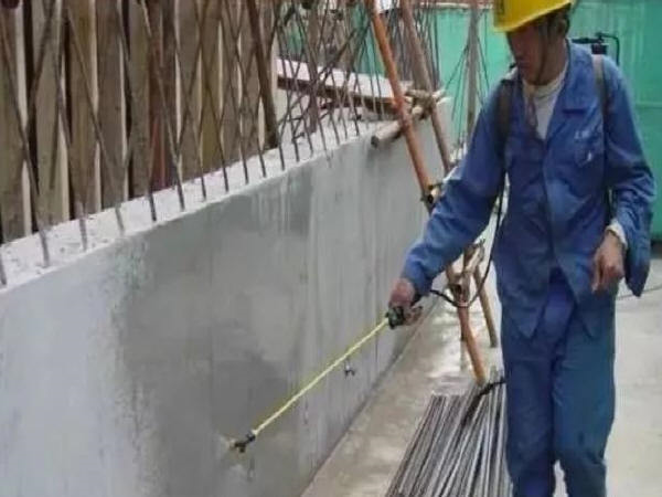

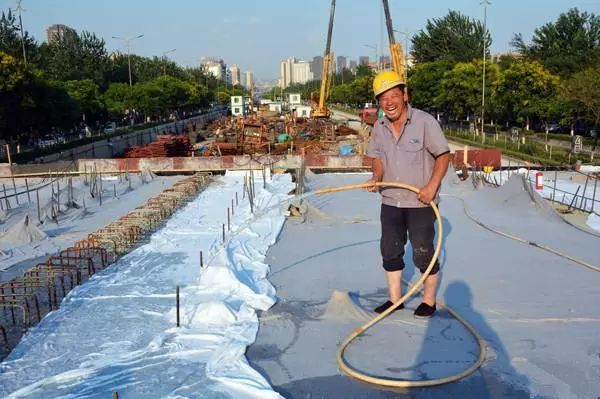

混凝土养护方案应根据现场条件、环境的温度与湿度、结构部位、构件或制品情况、原材料情况以及对混凝土性能的要求等因素来制定,养护方案中,关于养护方法的选择一般采用洒水养护、蓄水养护、覆盖保湿养护、涂刷养护剂养护、冬季蓄热养护等多种方法。施工中,在制定养护方案时,常出现在整个施工过程中,仅使用单一的养护方法,且为图方便,多以喷水养护为主。为保证混凝土性能的实现,应根据不同的结构部位合理选择养护方法。

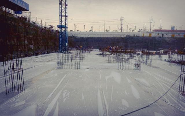

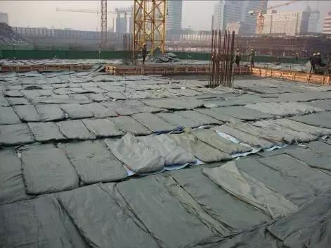

1.基础大体积混凝土裸露表面应采用覆盖养护方式
基础大体积混凝土裸露表面采用洒水养护方法较为方便,但实际施工中很难满足洒水养护的次数,易造成夜间养护中断,对大体积混凝土而言,要控制混凝土内部和表面及表面与外界温差即保持混凝土内外合适的温度梯度,不间断的24h养护至关重要。
根据已往的施工经验,在大体积混凝土养护过程中采用强制或不均匀的冷却降温措施不仅成本相对较高,管理不善易使大体积混凝土产生贯穿性裂缝,且洒水养护易致基坑积水,不利回填。故基础大体积混凝土裸露表面以覆盖养护为宜。

覆盖式养护保湿不仅有利于保持混凝土表面的保温湿润,防止混凝土表面水分的丢失,也有利于减缓混凝土内湿度的下降。覆盖养护分覆盖塑料薄膜、塑料薄膜加麻袋、塑料薄膜加草帘等几种方式。
