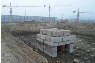

建筑桩基工程施工工序多,工艺要求高,影响桩基质量的因素较多,一般有:工程地质勘察报告不够详尽准确、设计的合理取值、施工中的各种原因。在桩基施工中对质量问题及隐患的分析与处理,将影响建筑物的结构安全。本文重点介绍打(压)桩施工中常见质量问题的类别、原因分析、常用处理方法。
一、建筑桩基工程常见质量问题类别及原因分析
打(压)桩工程常见质量问题有:单桩承载力低于设计值,桩倾斜过大、断桩、桩接头断离、桩位偏差过大等五大类。

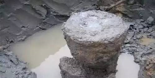

3、出现断桩的常见原因:
除了桩倾斜过大可能产生桩断裂外,其他原因还有三种:
3.1桩堆放、起吊、运输的支点或吊点位置不当;
3.2沉桩过程中,桩身弯曲过大而断裂。如桩制作质量造成的弯曲,或桩细长又遇到较硬土层时,锤击产生的弯曲等;
3.3锤击次数过多。如有的设计要求的桩锤击过重,设计贯入度过小,以致于施工时,锤击过度而导致桩断裂。

二、建筑桩基工程质量问题常用处理方法
打桩过程中,发现质量问题,施工单位切忌自行处理,必须报监理、业主,然后会同设计、勘察等相关部门分析、研究,作出正确处理方案。由设计部门出具修改设计通知。一般处理方法有:补沉法、补桩法、送补结合法、纠偏法、扩大承台法、复合地基法等,下面分别简要介绍:

7、修改桩型或沉桩参数
7.1改变桩型。如预制方桩改为预应力管桩等。
7.2改变桩入土深度。例如预制桩过程中遇到较厚的密实粉砂或粉土层,出现桩下沉困难,甚至发生断桩事故,此时可采用缩短桩长,增加桩数量,取密实的粉砂层作为持力层。
7.3改变桩位。如沉桩中遇到坚硬的、不大的地下障碍物,使桩产生倾斜,甚至断裂时,可采用改变桩位重新沉桩。
