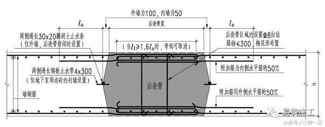

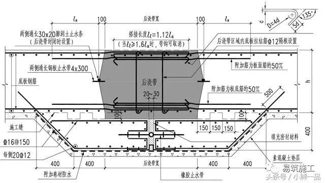

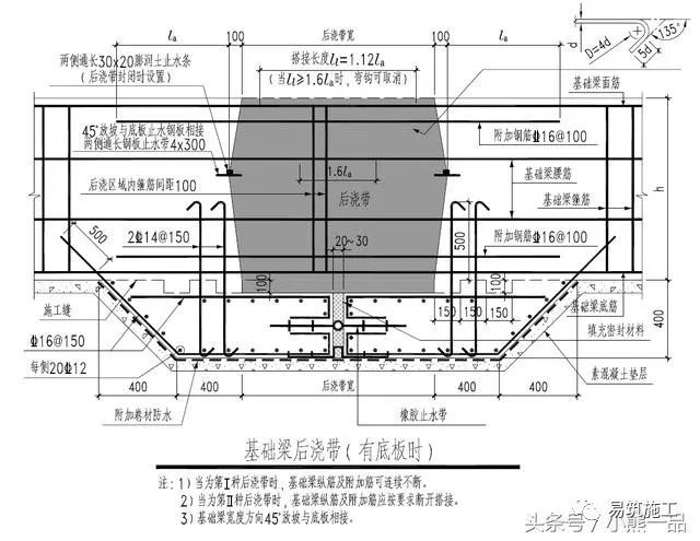

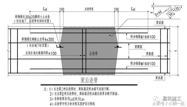

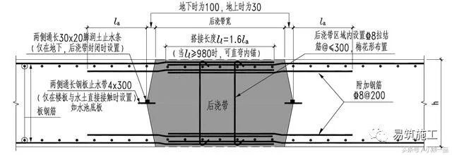

1.    后浇带和膨胀加强带缝的两侧,宜采用专用钢板网隔断。
2.    后浇带和膨胀加强带应采用强度高一级的膨胀混凝土浇筑密实。
3.    在后浇带和膨胀加强带混凝土强度达到100%前,施工方应采取有效措施,保证两侧墙、柱的稳定,及地下室底板、楼板及顶板的水平力传递;且两侧一定区域内的模板及脚手架不得拆除,该区域内的隔墙不得砌筑。

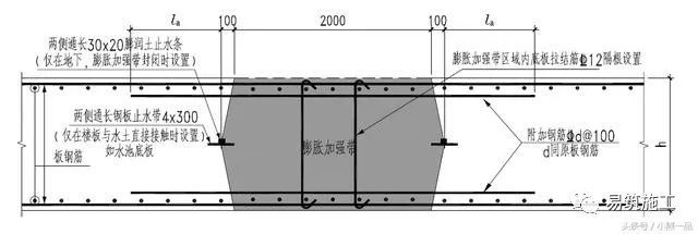

4.    膨胀加强带宽度为2000mm,在两侧浇筑完成28天后浇筑。
5.    在后浇带的混凝土中也应加入高性能膨胀抗裂剂,建议掺量为胶凝材料的12%,其混凝土14天的限制膨胀率应≥0.025%。
6.    在膨胀加强带的混凝土中也应加入高性能膨胀抗裂剂,建议掺量为胶凝材料的15%,其混凝土14天的限制膨胀率应≥0.025%。
楼板后浇带
梁后浇带
墙后浇带
基础底板后浇带
基础梁后浇带
膨胀加强带(适用:底板、顶板、楼板、墙)
