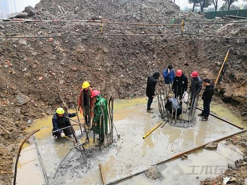

一、前期准备工作
1.进场前应预先准备工程的成桩的工艺、直径、长度、时间、强度等资料。
2.进场后,不要急于测试桩基质量,应该先充分了解桩的施工质量,先观察、敲击桩头,检查桩头是否干燥、紧固、含有泥浆等。
3.确定桩头达到理想高度后,将其清理干净,确保桩头平整无破顺,此外,为方便传感器的安装,需要用砂轮打磨出3~4个直径8~10cm的光面。
二、采集野外数据

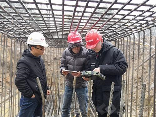

1.低应变法实际上就是利用反射波来检测桩的质量,而反射波法效果的好坏与振源有很大关系,也就是说,不同的锤击方式会形成不同的振源,从而造成差异巨大的曲线。通常情况下,要想获得桩底反射信号,大锤适合于大桩,小锤适合于小桩,而长度较大的桩则适合于脉冲宽的击振源。
2.选用合适类型的传感器特别重要,一般而言,选用轻型传感器和电缆,有利于跟踪响应,此外,传感器的安装也很重要,不要使桩体与传感器紧密接触,不要用手按传感器,使用黄油可以有效提高传感器的安装质量。使用力棒敲击桩顶时,不能损坏桩顶,最好对现场击锤人员展开相应培训,从而掌握敲击质量。
3.选择信号。前几根桩的检测可以为整个桩身的检测提供一个大体印象,便于预测后面桩体的检测质量,从而提高检测效率。桩身质量不理想时,可以就地重复检测,记录两次以上的检测结果,进行对比分析。
