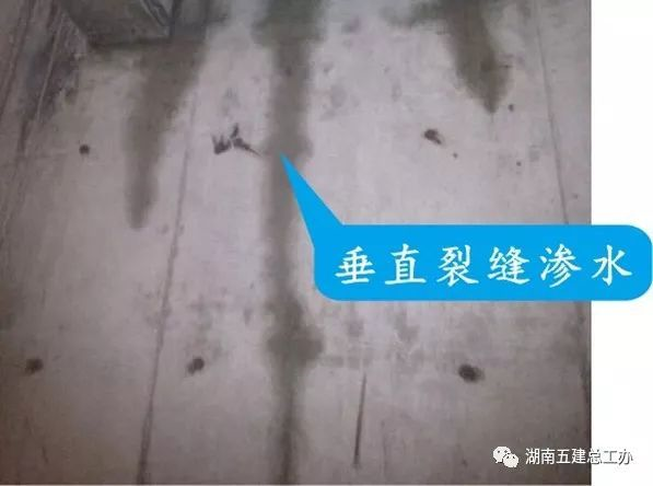

01 地下室主体结构施工后,钢筋混凝土墙体中部区域和护壁柱边出现垂直裂缝,并有渗漏水现象。

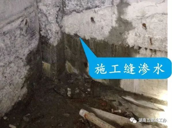

02 地下室变形缝和施工缝新旧混凝土相接处沿缝隙处有渗漏水现象。

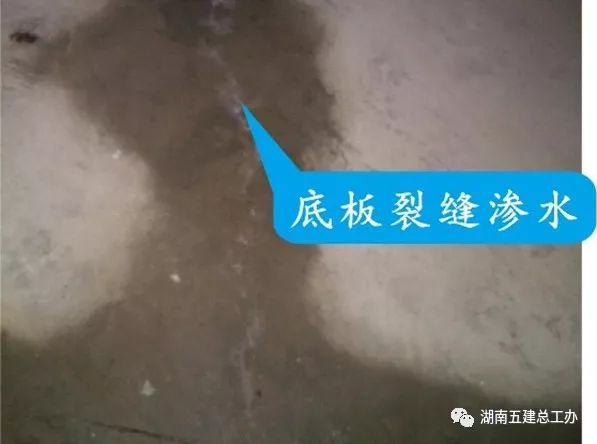

03 地下室底板出现裂缝并有渗漏水现象。

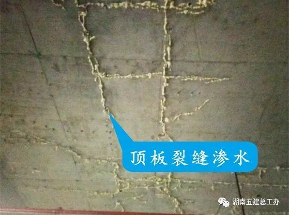

04 地下室顶板出现有规律的井字形分块裂缝并有渗漏水现象。

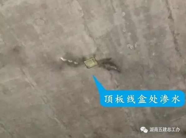

05 地下室顶板线盒或线管处渗水。

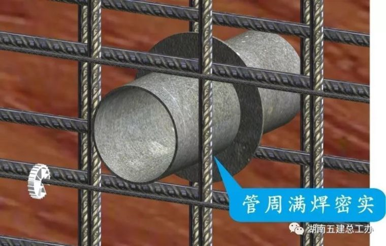

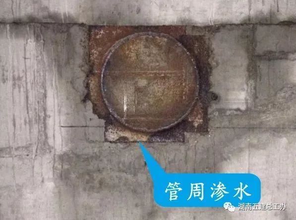

06 预埋套管及直埋管道穿防水混凝土墙处有渗漏水现象。

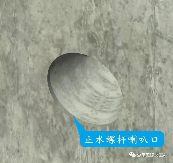

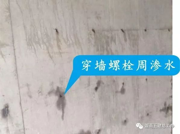

07 外墙及水池墙体穿螺杆处有渗水现象。

2、地下室分仓过大或变形缝、施工缝部位设置不合理,施工缝界面处理马虎或带压力水浇筑。

4、地下室顶板厚度不够或过厚,混凝土配合比和材料不当,振捣不密实和养护不良,有覆土的顶板采用空心楼盖。
5、地下室顶板线盒、线管布置不合理,线盒位置钢筋未加强。地下室顶板上有堆载或重型运输通道未进行加固。
6、穿墙套管未焊止水环或止水环规格尺寸不满足要求,止水环焊接质量不良。
7、穿墙螺杆止水环尺寸过小或未满焊或焊接不饱满,拆模过早致使螺杆周边混凝土被扰动。

1、防水混凝土采用低水化热水泥,并掺抗裂纤维和膨胀剂,粗骨料级配需连续。提高早期强度,适当增加配筋等。

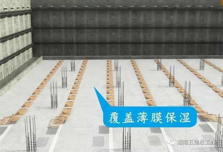

2、地下室底板混凝土初凝前应二次振捣,终凝前采用机械磨压,人工多遍抹压平整并压光,终凝后立即采用塑料布和多层保水性强的材料覆盖保温保湿养护,保温养护时间不少于2天,保湿养护时间不少于14天。

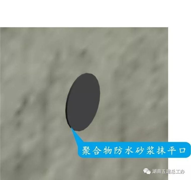

5、穿墙止水螺杆止水环应满焊且饱满,拆模后将留下的凹槽用密封材料封堵密实,并用聚合物防水砂浆抹平。

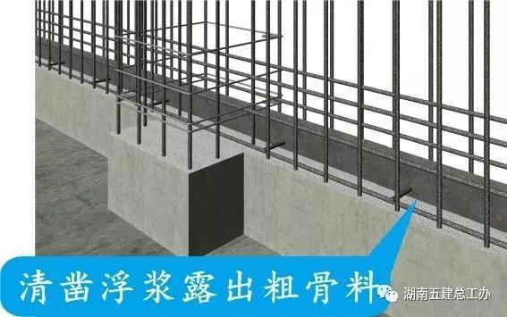

7、后浇带施工缝浇筑混凝土前,应将其表面浮浆和杂物清除,并凿到密实混凝土,再铺设去粗骨料水泥砂浆。浇筑混凝土时,先浇水湿润,再及时浇灌混凝土,并振捣密实。

10、所有穿过防水混凝土的预埋件,必须满焊止水环,焊缝要密实无缝。环片净宽不小于40mm,大管径的套管不得小于80mm,安装时必须固定牢固,不得有松动现象。

14、地下室顶板线盒使用小型圆形线盒,背部使用铁件或型钢固定,严禁使用泡沫板固定,该部位进行钢筋加强处理。线管位置位于顶板双层底筋上,不宜贴近顶板上部。
