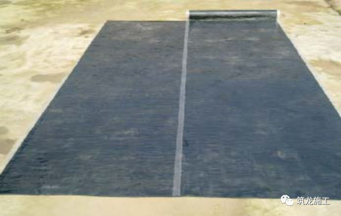

空铺反粘法(适用:地下室底板、承台、地梁)
1、施工工艺
基层清理→卷材定位→铺贴卷材→排气、压实→卷材搭接→撕开隔离膜→检查、修整→组织验收。
(1)基层清理
用铁铲、扫帚等工具清除基层表面上的浮浆、凸起物、施工垃圾等,排除明水。基层表面应平整、凹处用水泥砂浆抹平,无尖锐突起物。
(2)卷材定位
a.弹线。在基层上按920mm的间距弹出卷材铺贴控制线。
b.卷材根据所需形状进行正确裁剪。
(3)铺贴卷材
a.卷材(粘结面朝上,即粘结面朝着主体结构)沿着控制线进行试铺。
b.将后铺卷材的一端对折出80mm 的搭接边,然后向已铺好的卷材靠拢、对齐。
c.阴阳角部位的卷材,应预先对折成所需形状,以便卷材能够平整铺贴于基层。
(4)排气、压实
将卷材底部的气体排出,并压实、压平。
(5)卷材搭接
a.将卷材搭接部位上的隔离膜全部揭开后进行搭接,然后辊压,使搭接粘结严密。
b.搭接顺序:先长边,后短边。
c.搭接宽度不小于80mm,允许偏差-10mm。
(6)撕开隔离膜(可待安装钢筋前再撕)
a.施工完成后,将卷上的隔离膜全部撕掉。对于预留的卷材,其搭接部位隔离膜必须保留,待后续卷材施工时再撕掉,以免影响后期搭接效果;
b.如太阳暴晒不易撕膜时,应用冷水降温后再撕膜;
C.为保护反应粘免遭践踏破坏和污染破坏粘接性,必须在安装钢筋前才撕开保护膜。
d.为了防止卷材粘脚,可在卷材面上撒水或水泥干粉作隔离措施。
(7)检查、修整
防水层铺设完工后,进行全面检查,如有破损、搭接不牢时,及时修整。
(8)组织验收
防水施工完成后,应第一时间组织验收,以便下一道工程能够进行施工作业,避免防水工程工期影响整个项目的施工进度。

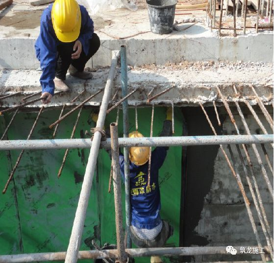

二、地下室外墙防水施工
一、施工工艺
(1)工艺流程
基层处理→配制水泥浆料→基面淋水充分湿润→构造节点防水增强层处理→基面涂刮水泥凝胶→揭开卷材隔离膜涂刮水泥凝胶→铺贴卷材→刮压排汽→凉放→自检修整→组织防水层验收→合格迅速铺贴保护层。
(2)工艺操作
1、外墙基面要求:基本平整,凹陷处不平整处用聚合物水泥砂浆分层修补抹平,凸出墙面的鼓包、钉子、模板接缝鼓涨处必须打凿平整,平整度≤8mm.将基面的尘土、浮浆清理干净,充分湿润基面。
 2、水泥浆的配制
水:水泥=1:2(重量比)。先按比例将水倒入原已备好的拌浆桶,再将水泥徐徐放入水中,浸泡15~20分钟并充分浸透后,无冒气泡现象了,把桶面多余的水倒掉;(温度高时加入水泥用量的5%~8%聚合物建筑胶(保水剂)),用电动搅拌机进行搅拌,搅拌时间5分钟。
注意事项:
1、水为干净水,不得用工地上的泥水;
2、水泥均用强度等级32.5以上普通硅酸盐水泥;
3、气温过高(≥30℃),基面过于干燥时增加聚合物建筑胶(保水剂)至10%~15%(按水泥用量);气温在30℃以下、基面充分湿润情况下可不掺保水剂;
4、保水剂可选用108建筑胶水,或选用建筑速溶胶粉按包装说明调制成的建筑胶水;
5、立面水泥素浆应适当增加粘稠度,避免流淌成流泪状影响粘合;
6、使用电动搅拌器应注意用电安全,戴好塑胶绝缘手套及塑胶鞋;
7、未浸泡透时不要搅拌配料桶内水泥,防止结颗而影响施工质量。

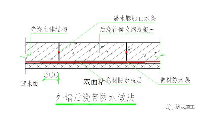

外墙面后浇带防水做法
5、铺贴卷材
把已剪好的卷材反铺于基面上(即底部隔离膜朝上),待剥去卷材全部隔离膜后,再将水泥凝胶刮涂在卷材粘结面和墙面待铺位置,然后分别由两人从卷材的两端配合抬起,顺墙面放在待铺位置上。卷材与相邻卷材之间为平行搭接,待长、短边搭接施工时再揭除上下卷材搭接隔离膜。
6、刮压排气
待卷材铺贴完成后,用软橡胶板从中间向卷材搭接方向另一侧刮压并排出空气,使卷材充分满粘于基面上。搭接铺贴下一幅卷材时,将位于下层的卷材搭接部位的隔离膜揭起,将上层卷材对准搭接控制线平整粘贴在下层卷材上,刮压排出空气,充分满粘。经过上述步骤如还存在气泡,可用直径小于1mm的钉子戳破气泡,将气泡内空气压出,再用较干的水泥浆压实钉子眼;
7、卷材搭接,收头封边
卷材搭接具体方法如下:直接将上下卷材搭接处的隔离膜撕开,搭接边涂刷水泥浆胶搭接在一起,直接用水泥浆封口,长边搭接宽度为50㎜-80mm;短边搭接宽度为80㎜-100mm。最后用水泥凝胶抹平密封。
8、晾放:晾放24小时至48小时(具体时间视环境温度而定,一般情况下,温度愈高所需时间愈短,高温天气下,防水层应防止暴晒,可用遮阳布或其他物品遮盖),使水泥凝胶达到一定强度后方可进行其它工序施工。
9、自检修理:检查所有自粘卷材面有无撕裂、刺穿、气泡情况,维修时将缺陷部位清理干净、气泡(空鼓)直径小于50mm的部位,用针刺破排气,用大针筒往内注凝结浆压实,留下的针眼用较干的凝结浆压实。对于气泡(空鼓)直径大于50mm的,切开将空鼓部分剪掉,再补一块新的反应粘,基底和反应粘上都刮浆,面积超过气泡的100mm宽。
10、防水层验收:自检修整合格后组织防水层验收工作,并填写相关验收报告。

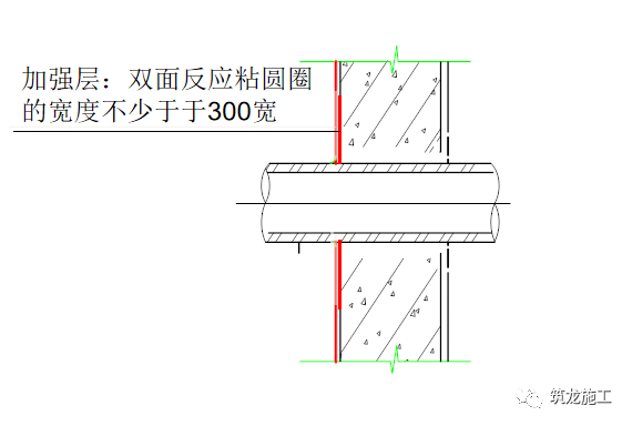

1)基底:不得有空鼓、开裂、起砂、脱皮等缺陷。基本平整,凹陷不平整处用聚合物水泥砂浆分层修补平整,凸出基底的鼓包、棱、模板、钉子头必须打凿平整,平整度≤8mm。将基面的尘土、浮浆清理干净,充分湿润基底;
2)如有穿过防水层的管道、预埋件等均应施工完毕,并做了防水加强层处理。防水层铺贴后,严禁在防水层上打眼开洞,以免引起渗漏水。

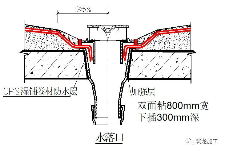

B、落水口加强处理:

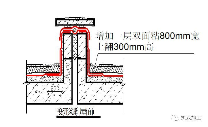

5)、卷材沿立面墙,上翻300高,此位置用宽度为800MM的双面粘折成直角铺贴,水平面的反应粘压住双面粘。

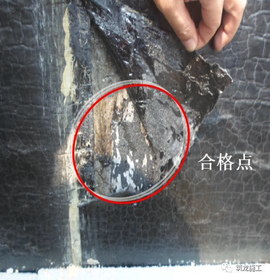

反应粘防水卷材工程质量验收,应在施工完毕的7日左右,确认水泥充分固化,按以下步骤进行验收:
1、大面积防水层验收:采用一剥二划三撕的验收方法,即
a、剥开:从防水层的边角剥开,粘接牢固,与砼的粘接像皮肤与肉一样;
b、划开:用刀从防水层中划开;
c、撕开:从划开的地方撕开,反应粘即使被撕断了,反应粘还有残留粘在基底。达到这种效果防水层才算是合格的。
