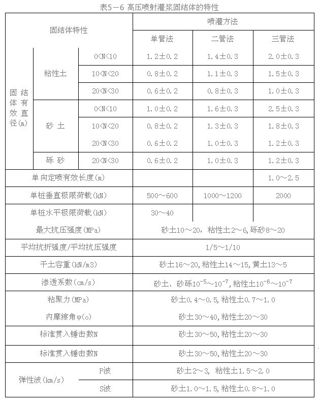

喷射范围应在现场通过试验确定。高喷固结体的范围大小与土的种类和其密实程度有较密切的关系,不同的喷射种类和喷射方式所形成的固结体大小也不相同。定喷的喷射能量集中,喷射范围较大,参见表5-6。
表5-6 高压喷射灌浆固结体的特性
旋喷粘性土固结强度为0.3~6.0MPa,无粘性土固结强度为4~15MPa。

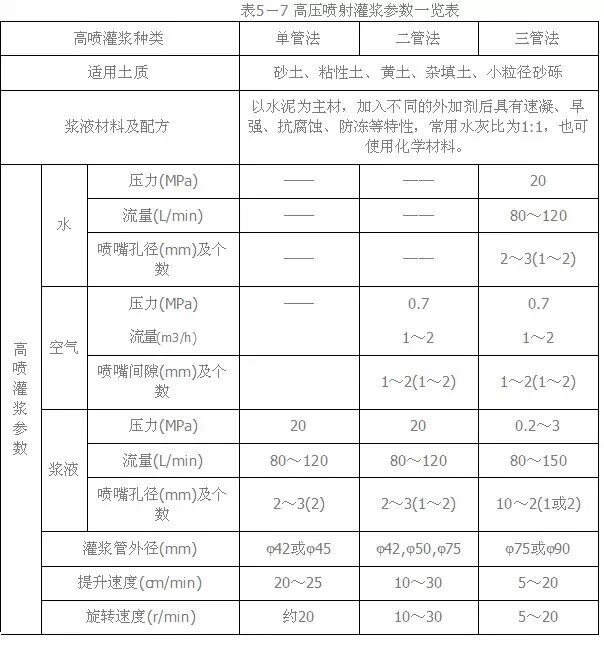

高压泵是高压喷射灌浆中的关键设备,要求压力和流量能在一定的范围内调节。额定流量为85~150L/min;额定压力为20~50MPa。
表5-7 高压喷射灌浆参数一览表
