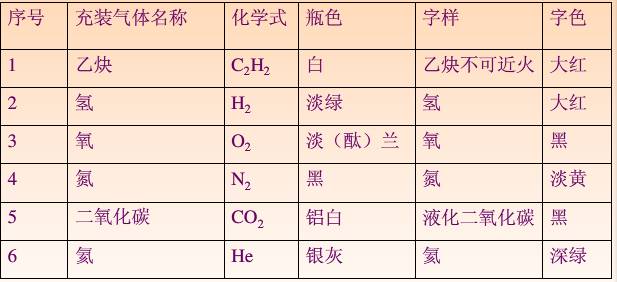

气体颜色标识

    2、各种气瓶的涂漆标示要清晰正确,不得涂改,【氧气瓶瓶体为天蓝色,并标黑色“氧气”字样;乙炔气瓶瓶体为白色,并标注红色“乙炔“字样;液化气瓶瓶体为银灰色,并标注蓝色“液化气”字样;氩气瓶瓶体为灰色,并标注绿色“氩气”字样;氮气瓶瓶体黑色,并标注黄色“氮气”字样;二氧化碳瓶瓶体为铝白色,并标黑色“二氧化碳”字样;】瓶阀、接管螺丝和减压阀等附件完好齐全,无漏气、滑丝、表针松动等危险情况;

    12、气瓶须定期检验,不得超期使用。氧气瓶、乙炔气瓶、液化石油气瓶的检验周期为3年,氩气瓶、氮气瓶、二氧化碳瓶的检验周期为5年;
