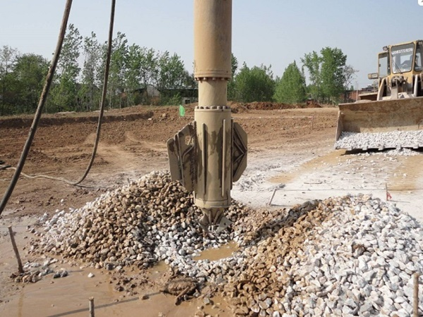

2 施工工艺
操作要求
1 振冲碎石法
 a) 定桩位:施工时应先按桩位图测放桩位且经监理或业主复 合验收合格后,方可进行下一步施工。
b)成孔:将振冲器对准孔点,以 1m/min~2m/min 速度徐徐沉入土中,每沉入 0.5m~1.0m,在该段高度悬留振冲 5s~10s 进行扩孔,待孔内泥浆溢出时再继续沉入,使形成0.8m~1.2m 的孔洞,当下沉达到设计深度时,应清孔。再将振冲器以 1m/min~ 2m/min 的匀速沉至设计深度以上30cm~50cm,然后以 3m/min~ 5m/min 的匀速提出孔口,再用同法沉至孔底,如此反复 1~2 次,达到扩孔的目的。
c) 清孔:清孔时应将振冲器沉至设计深度时,流振并减少射水压力(一般保持 0.1MPa)以便排出泥浆进行清孔。
d) 填料:成孔并清孔后,立即往孔加料,每次填料高度不宜大于 0.5m。
e) 振实:把振冲器沉入孔内填料中进行振密至密实电流达到规定值为止。再提出振冲器加料,沉入振冲器振密,反复进行直至桩顶。在振密过程中,宜小水量补给喷水,以降低孔内泥浆密度,利于填料下沉,便于振捣密实。在砂性土中制桩时,亦可采用边振边加料的方法。
2 振冲挤密法
b)成孔:当振冲器到达设计加固深度以上 0.3m~0.5m 时,减小水压,继续使其下沉至加固深度以下0.5m处,留振10s~15s。
c) 边振边上提振密直至桩顶:以 1m/min~2m/min速度上提振冲器,每提升 0.3m~0.5m,留振 10s~15s,并观察电机工作电流变化,当电流达到规定值时,再继续上提、留振,直至地面。
