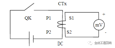

7.电流互感器试验:方案:见附图一
7.1极性试验:
7.1.1试验接线:
                   图一
试验仪器:QK-开关??DC-电池??CTx-被测电流互感器??mV-直流毫伏电压表
7.1.2试验步骤:
a.?检查接线正确。
b.?合上开关瞬间,记录仪表的偏转方向。
c.?记录表格:
d数据分析:正偏说明电池正极与电压表正极相连的电流互感器P1、S1为同极性

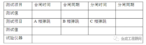

8.3测量分、合闸时间,分、合闸同期性和合闸时触头的弹跳时间
?8.3.1试验接线:按仪器要求接线。试验仪器:开关机械特性测试仪。?
8.3.2试验步骤:?
a.?测试在额定操作电压下进行。?
b.?按试验仪器的要求接线,检查接线正确无误。?
c.?测量断路器合闸时间、同期性和弹跳时间。
d.?测量断路器分闸时间和同期性。
e. 记录表格:
f. 数据分析:合闸过程中触头接触后的弹跳时间不大于3ms其他测试值应符合产品技术要求。?
g. 安全注意事项:出现异常现象,应立即断开操作电源,查明原因。

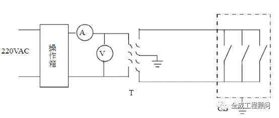

8.4 断口交流耐压试验??试验方案:见附图三?
8.4.1试验接线:?
断口交流耐压接线图
8.4.2试验仪器:
a.?交流耐压试验成套装置?
b.?电流表、电压表?
8.4.3试验步骤:?
a.?检查试验接线正确无误。
b.?试验电压为42KV。?
c.?调整电流保护为15A。?
d.?测量断口耐压试验前的绝缘电阻与出厂测量值比较无明显差别,测试完毕充分放电。
e.?将高压线接到断路器,升到试验电压,维持1分钟。
f.?降下电压,断开电源,测量试后绝缘电阻,测试完毕充分放电。
g. 数据分析:试验中不应发生贯穿性放电。?

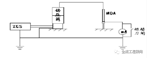

9.过电压保护器试验
1)试验项目:绝缘电阻、底座绝缘电阻、放电计数器动作检查、直流 lmA电压 UlmA及0.75UlmA 下 的泄漏电流、运行电压下的交流泄漏电流。
2)例行试验项目:红外热像检测(精密测温)、运行中持续电流检测、底座绝缘电阻、放电计数器功能检查。
3)诊断性试验项目:工频参考电流下的工频参考电压、均压电容的电容量、直流1mA 电压(U1mA)及在0.75 U1mA 下泄漏电流测量。如图A
图A
1、测量避雷器及底座绝缘电阻
1)试验目的测量无间隙金属氧化锌避雷器的绝缘电阻可以初步判断避雷器内部是否受潮。测量底座绝缘电阻,判断底座绝缘是否良好。
2)试验方法及步骤使用2500V及以上兆欧表。使用2500V及以上兆欧表,摇测避雷器的两极绝缘电阻,1min记录绝缘电阻值。用接地线对避雷器的两极充分放电。
3)判断方法无间隙金属氧化物避雷器:35kV以上,绝缘电阻不低于2500M;35kV及以下,绝缘电阻不低于1000M。底座绝缘电阻:自行规定,可在带电情况下检查。
2、直流1mA电压U1mA及0.75U1mA下的泄漏电流测量
1)氧化锌避雷器试验目的为了检查氧化锌阀片是否受潮或者是否劣化,确定其动作性能是否符合产品性能要求。
2)氧化锌避雷器试验方法及步骤
将避雷器瓷套表面擦拭干净。采用高压直流发生器进行试验接线(选用的试验设备额定电压应高于被试避雷器的直流1mA电压),泄漏电流应在高压侧读表,测量电流的导线应使用屏蔽线。
升压。在直流泄漏电流超过200uA时,此时电压升高一点,电流将会急剧增大,所以应放慢升压速度,在电流达到1mA时,读取电压值U1mA后,降压至零。
计算0.75倍U1mA值。
升压至0.75U1mA,测量泄漏电流大小降压至零,断开试验电流。待电压表指示基本为零时,用放电杆对避雷器放电,挂接地线,拆试验接线。
a)将避雷器瓷套表面擦拭干净。
b) 采用高压直流发生器进行试验接线(选用的试验设备额定电压应高于被试避雷器的直流1mA电压),泄漏电流应在高压侧读表,测量电流的导线应使用屏蔽线。
c)升压。在直流泄漏电流超过200uA 时,此时电压升高一点,电流将会急剧增大,所以应放慢升压速度,在电流达到1mA时,读取电压值U1mA后,降压至零。
d)计算0.75倍U1mA值。
e)升压至0.75U1mA,测量泄漏电流大小。
f)降压至零,断开试验电流。
g)待电压表指示基本为零时,用放电杆对避雷器放电,挂接地线,拆试验接线。
h) 记录环境温度。
3、安全注意事项:试验过程中,严禁触摸被试物,以防电击。试验结束后,对试品充分放电。?
4、数据分析:与出厂值相比应无明显差别

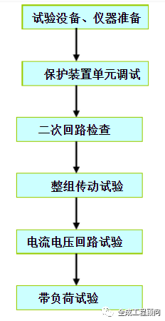

   14.1保护装置调试工艺流程:
14.2??微机保护调试?
