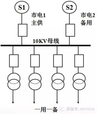

一、二级负荷常用的高压配电方案主要有以下两种:
平时两路高压电源同时对各自负荷供电,母线联络开关断开,当其中一路故障时,母线联络开关联通,由另一路电源供电全部负荷。此方案常用于商业楼、高级宾馆、大型办公楼,有较高的供电可靠性。
平时由主供高压电源供电,备用电源断开,当主供电源故障时,备用电源投入供电。此方案不需要母线联络柜,对节省投资和减小高压配电室建筑面积均有利。

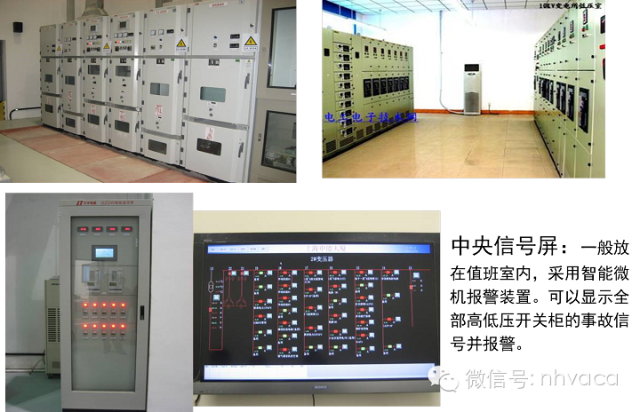

高压配电的主要设备有:
1、进线隔离柜:即内置高压隔离开关,保证高压电器及装置在检修工作时的安全。
2、高压进线柜:即内置高压断路器,主要是分断、闭合电路,有继电保护功能。
3、压变柜:即内置电压互感器,是将10kV电压变换成100V,提供仪表和二次控制回路的操作电源。
4、计量柜:即内置电压互感器、电流互感器,电能计量表等,计量电能消耗量。

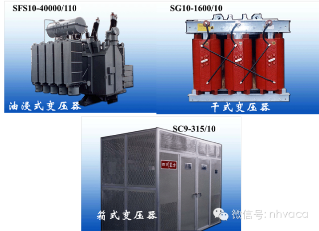

5、馈电柜:即出线柜,配电至变压器。
6、联络柜:即操纵两路高压母线的联通或断开。
7、直流屏:即把交流电源转化为直流电源为高压设备和二次回路提供操作、测量、保护用的直流电源。

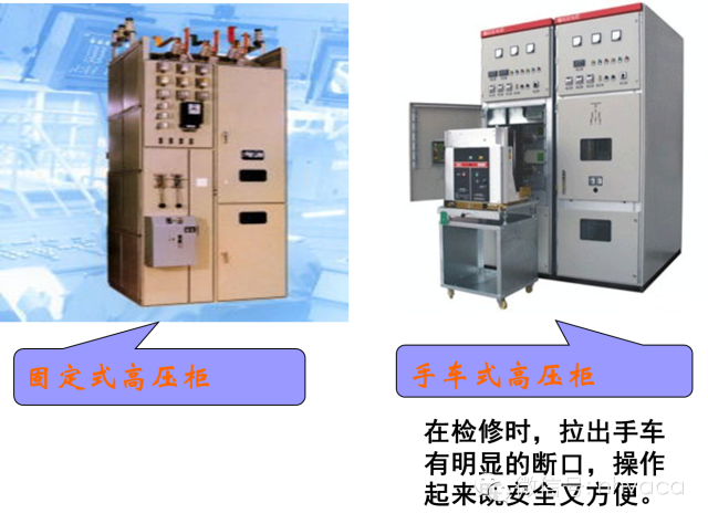

高压柜的种类
10kV变电站柜组图片

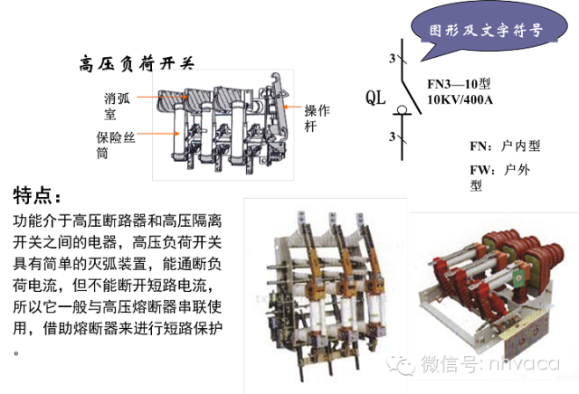

高压配电系统的主要元器件

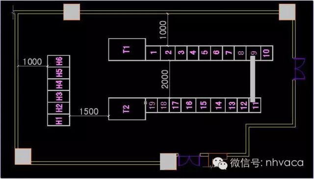

10kV变电所平面布置图
