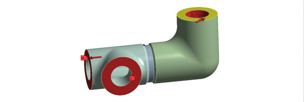

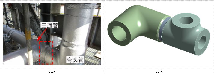

该管道为某化工企业在用工业管道,在管道管件弯头与三通焊缝连接处发现焊缝未焊满情况,如图1(a)中红色框所示。从现场测量后得出,焊缝高度与管道表面相差10mm左右。管道整体设计压力为44.8Mpa,设计温度为260℃;工作压力为38Mpa,工作温度为110℃。三通管外径为241.3mm,内径为125.1mm;弯管外径为241.3mm,内径为140.9mm。管道焊缝焊接系数0.85。由于本文主要研究三通和弯管连接处焊缝的应力分布情况,因此只选取了管道的三通和弯管这一部分进行有限元分析。三通、弯管和焊缝的物理模型完全按照设计图纸的尺寸来建立,如图1(b)中所示。
三通和弯管材质为ASME标准的SA-182F11 CL2,焊缝材质保持与管件材质一致。管件材料的热膨胀系数、弹性模量、导热系数、泊松比和密度等特性参数参照ASME-SECTION Ⅱ PART-D中的材料特性进行选取。
图1 管道实物和三维物理模型

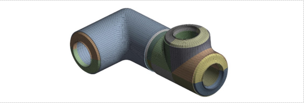

2.2单元选择和网格划分
在管道结构分析中有限元模型选择了8 节点六面体结构分析单元Solid185单元。Solid185 单元用于构造三维实体结构模型,该单元具有塑性、超弹性、应力刚化、蠕变、大变形和大应变等功能。对于管道温度场分析的有限元模型,选择8 节点的等参单元Solid 70单元。Solid 70单元可用于三维的稳态或瞬态热分析问题,并可以补偿由于恒定速度场质量输运带来的热流损失。管道物理模型的网格单元数为387 040,网格节点总数为413 987。对三通管和弯管连接的焊缝处进行网格加密处理,以确保满足计算精度要求。管道整体网格细节如图2所示。
图2 管道网格模型
2.3边界约束条件

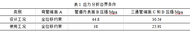

管道应力分析模型边界条件如图3所示,弯管端面A施加全位移约束、管道内表面B施加垂直表面方向的内压力、三通管两个端面C和D分别施加垂直端面向外的拉力。三通端面上施加的压强可由Lame方程进行确定,Lame方程计算公式如下:
图片         (1)
式中:P为设计压力或工作压力,Mpa;K为端面处管外径与管内径之比;P2为三通管端面处受到的压力,Mpa。
图3 边界条件
在设计工况和使用工况下管道应力分析模型边界条件具体设置如表1所示。
表2 温度分析边界条件管道温度场分析模型的内表面的温度在设计工况下设置为设计温度,在使用工况下设置为工作温度,由于管道外表面没有保温,根据环境条件设置自然对流换热系数。为了得到管道和焊缝应力场和温度场随时间变化的关系,则在非稳态条件下设置计算总时间为1000s,时间步长为50s。在设计工况和使用工况下管道温度模型边界条件具体设置如表2中所示。

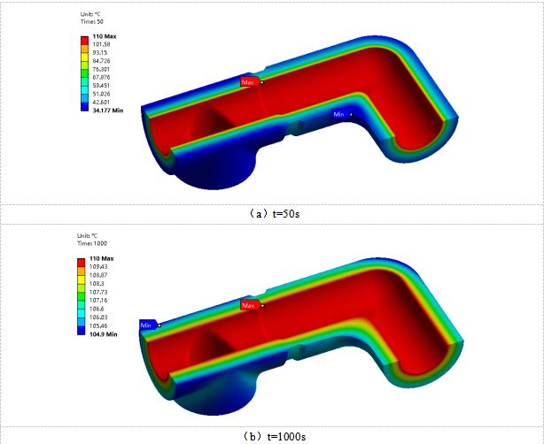

图4中给出了使用工况下50s和1000s时刻管道温度分布情况。从图4(a)中可以看出管道内壁最高温度为110℃,管道外壁最低温度为34.2℃,管道内外温差75.8℃。最低温度出现在弯管内侧。从图4(b)中可得到在1000s时刻管道外壁最低温度为104.9℃,管道内外温差15.1℃。在1000s时刻管道整体温度分布较50s时刻更为均匀,管道内外壁温差降低60.7℃,最低温度由弯管内侧移至三通接口处。
图片图4 使用工况温度分布

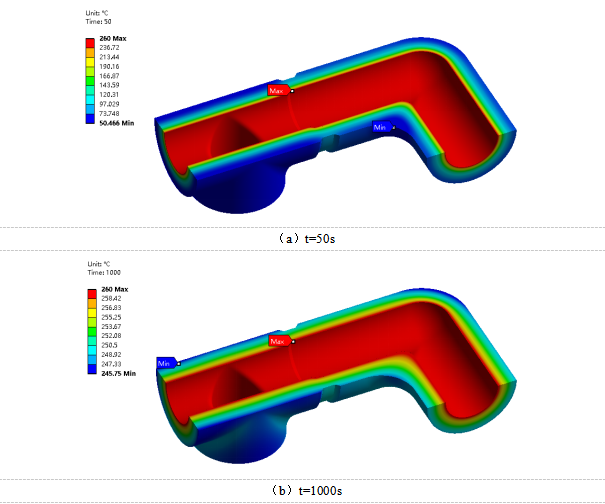

图5中同样给出了设计工况下50s和1000s时刻管道温度分布情况。从图5(a)中可以看出管道内壁最高温度为260℃,在50s时刻管道外壁最低温度为50.5℃,管道内外温差209.5℃。最低温度同样出现在弯管内侧。从图5(b)中可得到在1000s时刻管道外壁最低温度为245.8℃,管道内外温差14.2℃。在1000s时刻管道整体温度分布较50s时刻更为均匀,管道内外壁温差降低195.3℃,最低温度由弯管内侧移至三通接口处,与使用工况下相似。
图片图5 设计工况温度分布

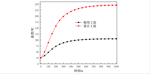

图6中给出了两种工况下管道各个时刻的最低温度随时间变化关系。从图中可以看出,随着时间的增加,管道温度不断升高。在使用工况下,300s之前升温速度较快,300s之后温度逐步平稳,700s之后温度基本不再变化,在1000s时刻温度达到104.9℃,此时管道温度已经达到平衡状态。在设计工况下,400s之前升温速度较快,400s至800s之间升温速度较慢,800s之后温度也基本不再变化,在1000s时刻温度达到245.8℃。
图6 两种工况下管道温度随时间的变化

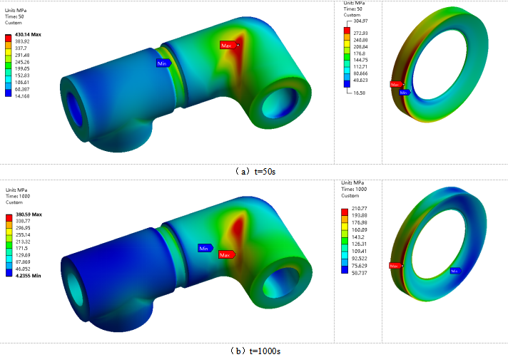

图7中是管道在使用工况下50s和1000s时刻应力分布情况。从图7(a)中可以看出,在50s时刻,管道最大应力为430.1Mpa,最大应力点出现在弯管外侧表面处;焊缝处应力水平较焊缝两侧有明显的升高,焊缝处最大应力为305Mpa,最大应力点出现在焊缝外表面处。从图7(b)中可以得到,在1000s时刻,管道最大应力为380.8Mpa,最大应力点出现在弯管内侧表面处;焊缝处最大应力为210.8Mpa,最大应力点出现在焊缝外表面处。对比图7(a)和(b)发现,随着时间增加管道最大应力降低了49.3Mpa,焊缝处最大应力降低了94.2Mpa,管道最大应力点由弯管处外表面转移到内表面,焊缝最大应力点基本没有变化。

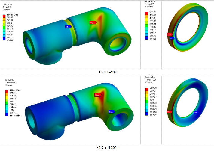

图8中是管道在设计工况下50s和1000s时刻应力分布情况。从图8(a)中可以看出,在50s时刻,管道最大应力为684.3Mpa,最大应力点出现在弯管内侧表面处;焊缝处应力水平较焊缝两侧有明显的升高,焊缝处最大应力为529.8Mpa,最大应力点出现在焊缝外表面处。从图8(b)中可以得到,在1000s时刻,管道最大应力为454.2Mpa,最大应力点出现在弯管外侧表面处;焊缝处最大应力为259.2Mpa,最大应力点出现在焊缝外表面处。对比图8(a)和(b)发现,随着时间增加管道最大应力降低了230.1Mpa,焊缝处最大应力降低了270.6Mpa,管道最大应力点由弯管处内表面转移到外表面,焊缝最大应力点基本没有变化。

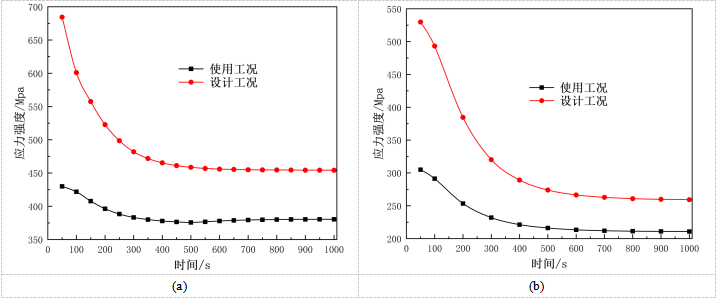

图9中给出了使用工况和设计工况下管道和焊缝最大应力随时间变化情况。图9(a)中是管道整体最大应力随时间变化情况,在两种工况下,管道最大应力都是随着时间增加而降低;在设计工况下,400s之前管道应力下降速率较大,400s之后管道应力下降速率较小,400s之后管道最大应力基本不发生变化;在使用工况下,300s之前管道应力下降速率较大,300s之后管道应力基本不再变化。图9(b)中是焊缝最大应力随时间变化情况,焊缝最大应力随着时间增加而降低;在设计工况下,500s之前焊缝应力下降速率较大,500s之后下降速率降低,500s之后焊缝最大应力基本不再变化;在使用工况下,300s之前焊缝应力下降速率较大,300s之后焊缝最大应力基本不发生变化。对照图6和图9发现,管道和焊缝的应力速率变化与管道温度速率变化有相互对应关系,温度变化速率大则应力变化速率也大,温度变化速率小则应力变化速率也小。

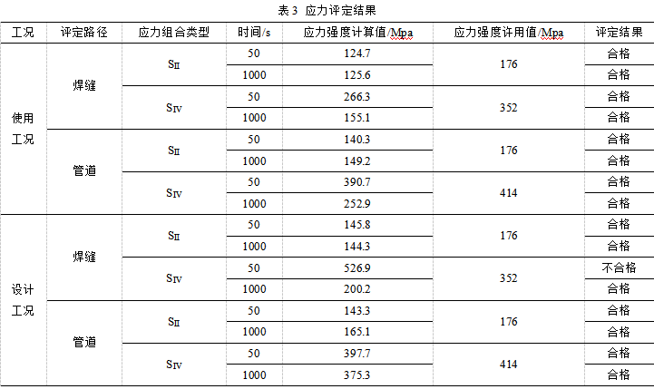

对两种工况下管道和焊缝应力集中处分别进行强度评定,评定依据为JB4732-1995(2005年确认)《钢制压力容器—分析设计标准》中关于弹性应力分析法的评估策略,利用线性化原理对应力集中处进行应力的分类评定。首先,通过最大应力节点,并沿着壁厚最短距离设置线性化路径;其次,三通和弯管连接处焊缝由于几何不连续,因此沿相交处所取截面结果所得的薄膜应力为一次局部薄膜应力PL,对应一次局部薄膜应力强度SⅡ;管道总体结构不连续区的弯曲应力应该归为二次应力的范畴,为了满足JB4732-1995(2005年确认)《钢制压力容器—分析设计标准》中对各应力强度依次逐级评定的要求,对薄膜应力加弯曲应力加二次应力按照SⅣ处理。应力评定强度结果如表3所示。
从表3中应力评定结果可以得出,在使用工况下管道管件和焊缝处均满足应力强度要求;在设计工况下管道管件满足应力强度要求,焊缝处在50s时刻应力评定为不合格,说明在设计工况下管道焊缝处初始升温过程中可能会出现开裂等失效情况,容易造成人员和财产损失。
