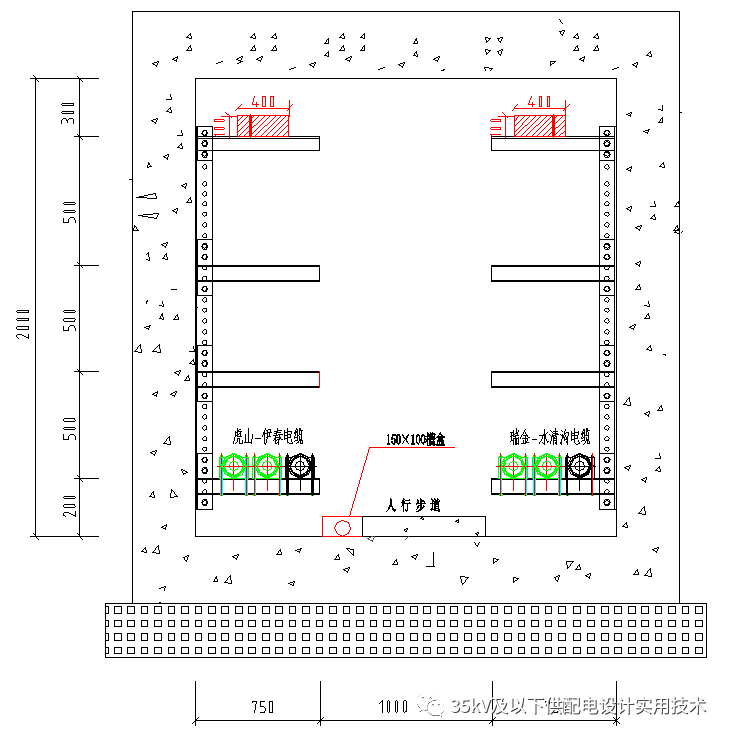

知识点:高压隧洞

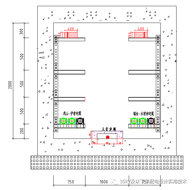

方案一:防火槽盒敷设
防火槽盒安装在隧道最下层电缆支架边缘敷设150×100槽盒,并加以固定,并在槽盒内填充砂。局部可以采用720型防火包封堵(ZA-8.7/15kV有铠交联聚乙烯3芯电缆近似外径62mm,150×100槽盒满足敷设条件)。隧道内不得设置10kV电缆中间接头,且不得敷设在电缆支架正下方(影响隧道最下层的高压电缆纵向蛇形敷设)。

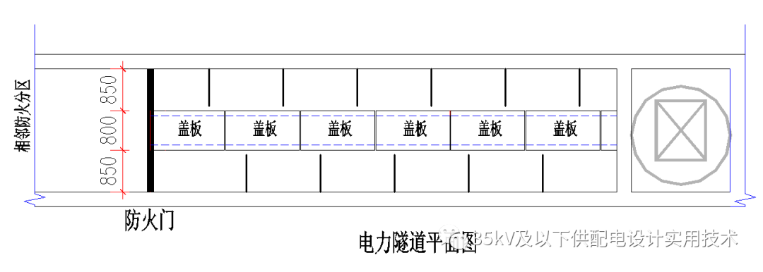

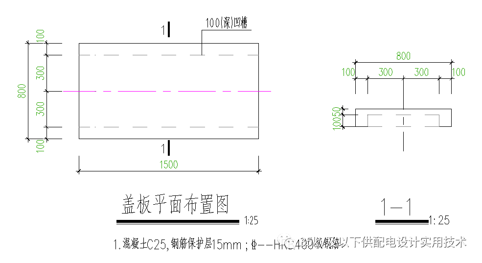

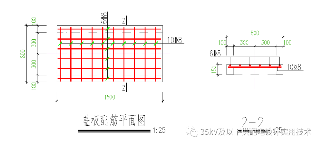

方案二:槽型盖板敷设

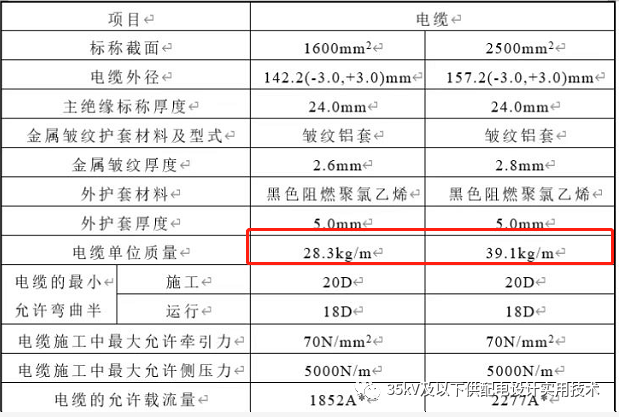

选用800mm×150mm×1500mm的盖板作为人行步道使用。该盖板能够承受荷载1t/m?,满足以下荷载要求:1)施工时隧道内需要放置电缆运输机(300kg),2)220kV单芯电缆1*2500mm?重量39.1kg/m;3)人的重量80kg;
其中1)电力电缆荷载:
2)盖板详图如下:

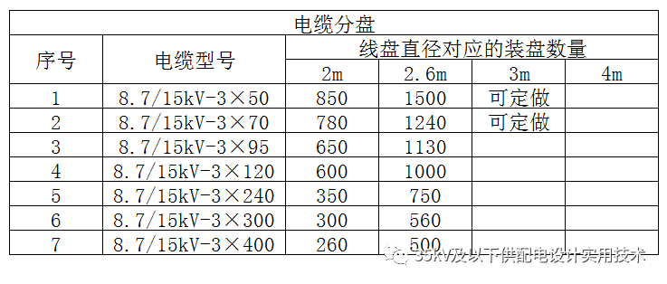

3)电缆长度定做
环网型4#箱变至终端型3#箱变的距离是1350米;因在电力隧道内不能设置电缆中间接头,故需要定做电缆。根据电缆分盘可定做8.7/15kV-3×70mm?的电缆为1350米(3米盘)。
