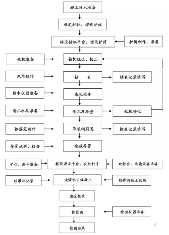

8、钻孔桩施工工艺流程图
9、桩基检测
当砼灌注结束并经养护达到设计强度后,在监理工程师在场的情况下进行逐桩桩基无破损检测,桩基经检测合格后才能进行下道工序施工。
