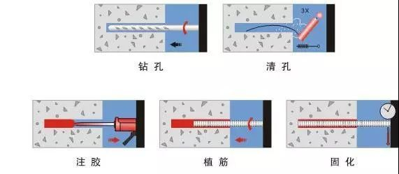

施工工艺流程:定位→钻孔 → 清孔 → 钢筋处理 → 锚固胶配制 → 植筋 → 固化、保护 → 检验
打孔、清孔:按图集要求的锚固深度进行打孔,孔径保证每侧钢筋间隙大于2mm。用气泵清孔,孔内干净无灰尘。
植筋胶量要保证孔内饱满、轻轻把钢筋螺旋拧入,使孔口稍有胶体溢出为宜。
根据植筋胶的说明书要求,在胶固化期间不得碰撞钢筋。

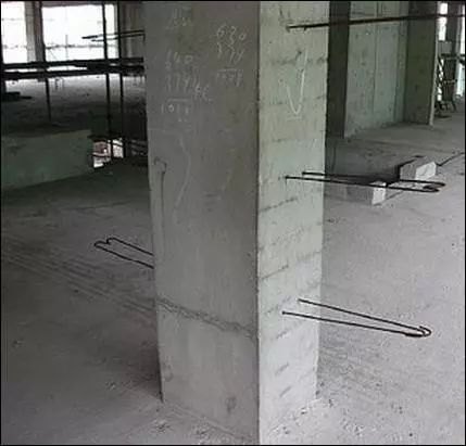

拉结筋,在植筋胶固结完毕后,在监理见证下,进行现场拉拔试验。合格后方可进行砌筑。

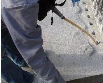

1、定位
按设计要求标示钻孔位置、型号,若基材上存在受力钢筋,钻孔位置可适当调整,但均宜植在剪力墙分布筋内侧。开凿防滑孔,在植筋标记点,用凿子打出小孔,以免钻孔时钻头滑动错位。

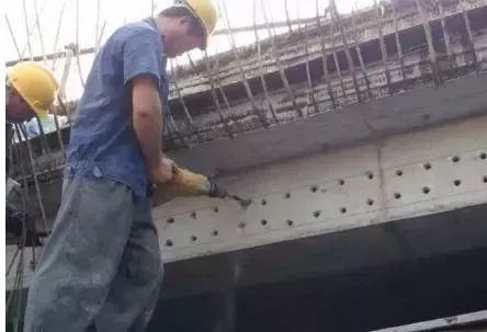

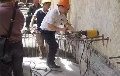

2、钻孔
钻孔型式为冲击钻钻孔。钻孔一般要垂直混凝土构件平面,斜度不大于8度(距离楼板过近无操作空间或特殊要求除外),钻孔深度为15d(d为钢筋直径)。钻孔时进度不宜太快,以免钻头发热影响钻孔周围混凝土强度。钻孔时如遇到原有结构内主筋或箍筋需移位避让时需请监理、设计核定后方可移位。

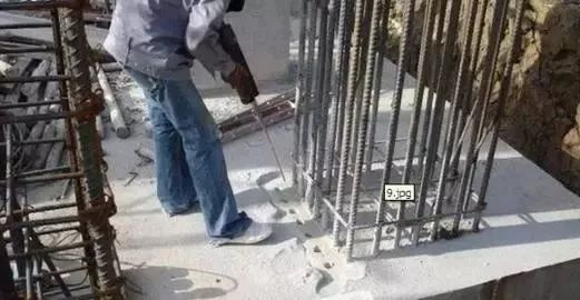

3、清孔
清除孔内灰尘,在钻孔过程中,孔内会积存灰碴,尤其是向下打孔时,灰碴不易跑出,应经常清碴,否则会烧坏钻机,烧坏钻头。本工程清孔采用吹风机高压冲洗。钻孔完毕,检查孔深、孔径合格后将孔内粉尘用压缩空气吹出,然后用毛刷将孔壁刷净,再次压缩空气吹孔,应反复进行3∽5次,直至孔内无灰尘碎屑,在灌胶前,达到孔壁无灰尘,无油污,无有机杂质。
4、钢筋处理
钢筋长度的确定,根据图纸设计要求下料,如外部加焊钢筋,其钢筋宜先焊后种植,若有困难而必须后焊,其焊点距基材混凝土表面应大于15d(d为钢筋直径),并应采用冰水浸渍的湿毛巾包裹植筋外露部分的根部,即需后焊的植筋最小长度为:孔深+焊接长+15d,以免焊接时高温影响胶的强度。钢筋表面处理,用电动钢丝或人工钢丝刷,清除钢筋表面的锈蚀,用丙酮或酒精清除钢筋表面油污及灰尘。
5、锚固胶配制
植筋胶为桶装式植筋胶两种,由A、B两组份组成,配胶宜采用机械搅拌,搅拌器可由电锤和搅拌齿组成,搅拌齿可采用电锤钻头端部焊接十字形Φ14钢筋制成。少量可用细钢筋棍人工搅拌。取洁净容器(塑料或金属盆,不得有油污、水、杂质)和称重衡器按配合比混合,并用搅拌器搅拌10分钟左右至A、B组份混合均匀为止。搅拌时最好沿同一方向搅拌,尽量避免混入空气形成气泡。胶应现配现用,每次配胶量不宜大于5公斤。点这免费下载施工技术资料

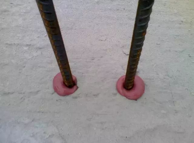

6、植入钢筋
植筋胶按设计要求进行配制好后,人工喂胶,喂满孔深的2/3 。将处理好的钢筋,植入灌注好结构胶的孔内;人工插入法:将钢筋插入孔内,由于结构胶有一定浓度,一般一次并不能插到底,采用反复拉出、插入或旋转方法直到钢筋插眼底(注意,有时插到底后,会有回弹,应加以防止)。钢筋居中定位:由于钻孔直径比植入钢筋直径大,因此,植入的钢筋可能不在中心,采用石子在孔口支撑定位,然后用硬胶将孔封闭,起到固定作用亦防止孔内胶流出孔外。
7、 固化、保护
固化时间指的是结构胶硬化时间,但胶的强度仅达到设计强度的40%-60%。当气温在20℃时,需再经过48小时左右后方能达到设计强度,因此一般要求结构胶锚固钢筋,在施工完成后,根据环境温度一般需48小时后才允许受力。在结构胶没有固化以前,应对锚筋进行保护,不得对锚筋进行摇摆碰撞,并派专人现场保护。

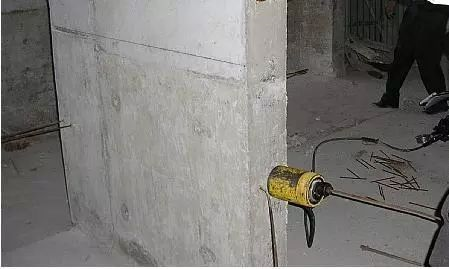

8、质量检测
测量钻孔外露钢筋长度,确定植入钢筋的深度(现场详细记录)。测量植筋的位置、型号、直径规格是否有误(做出记录)。进行拉拔检测,并由监理工程师对检测结果鉴定认可。植筋深度允许偏差为+20mm,垂直度允许偏差为5°。
