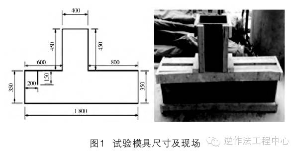

2.1  试验模型
超灌法要求采用低收缩、和易性好的混凝土,坍落度依据强度、级配和具体作业环境不同要求控制在140~200 mm之间,石子级配在5~20 mm为宜,砂选用中粗砂。采用工程墙柱中将采用的2个混凝土强度等级C35与C60,在4种坍落度(140 mm±20 mm,160 mm±20 mm,180 mm±20 mm,200 mm±20 mm)下来验证其工作性能。
2.2  试验过程及结果
2.2.1 第一阶段试验
第一阶段试验模具采用倒T形,采用全木模板,模具宽200 mm,浇捣口高度分为250 mm、450 mm两种。在模具右侧为长800 mm取样区,不仅能模拟结构柱及浇筑口间距1 500 mm墙浇捣时的情况,还便于取样。在模具左侧 200 mm处设计一个高150 mm的模板,模拟混凝土绕过止水钢板时的情况 (图1)。

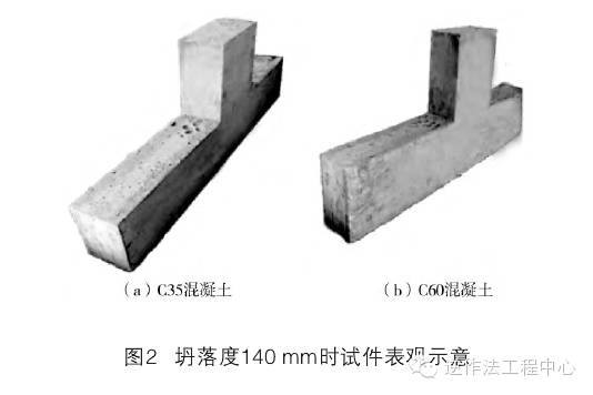

第一阶段试验主要验证混凝土在模具里的流动性能。试件为2种混凝土强度和4级坍落度级配组合,超灌高度分别为250 mm与450 mm,使用φ35 mm振动棒振捣。流动性试验结果见图2和表1。
由试验结果可知,混凝土产生空洞的位置并非在远离振捣区域部位,而出现在距浇捣口100 mm部位,经过多次试验均出现上述现象。经分析,这与模具设计、模板振动与振动棒振动等有关。由模具右侧混凝土密实度可知,当超灌高度在250 mm时,对于坍落度在160 mm以上的C35混凝土及坍落度在180 mm以上的C60混凝土,其混凝土密实度均基本满足要求。

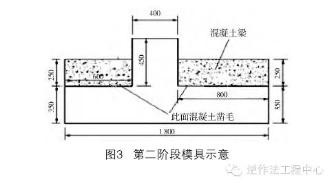

2.2.2  第二阶段试验
第二阶段试验主要验证接缝处混凝土的强度是否达到设计要求。本次试验将第一阶段模具的上模板换成混凝土材料,采用同强度等级混凝土预制,混凝土板下表面凿毛(图3)。为避免影响因素过多,取消止水钢板,超高反口统一采用450 mm,使用φ35 mm振捣棒分层振捣。对不同强度等级和坍落度的混凝土试件接缝部位进行取芯强度检验,检验结果显示:混凝土和易性越好,其强度指标越理想。
