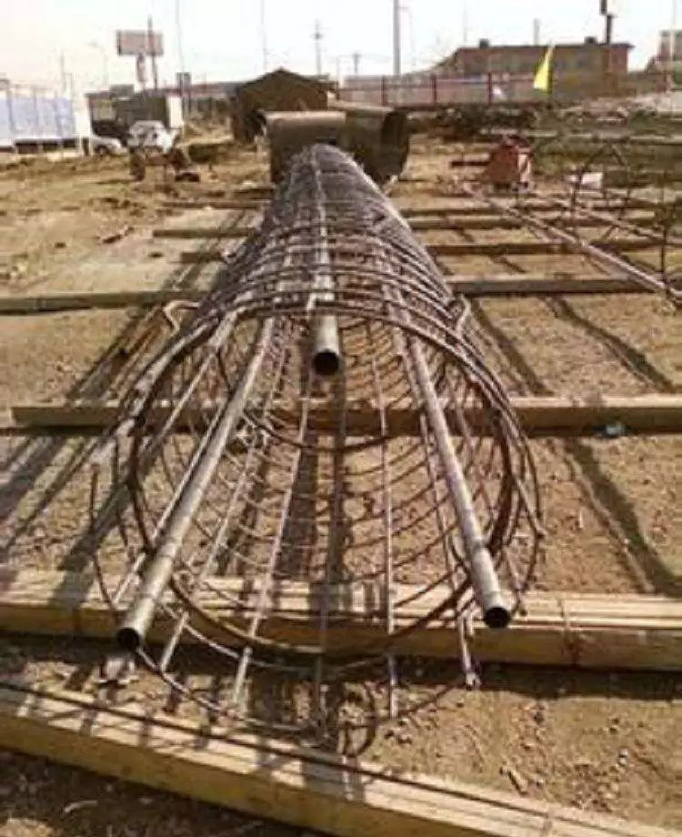

3.钢筋笼上浮
现象:钢筋笼下放时不能顺利到位,是长螺旋钻孔灌注桩施工中最常见的问题,有时因钢筋笼太长,下到一半卡在孔内,既下不去又提不上来,被迫从空口割断。
处理方法:
1)打混凝土不到位,中途提钻过快或过慢,严格控制:大混凝土的时间与其充盈系数确保混凝充盈系数在要求范围;
2)坍落度过大或过小,检测混凝土坍落度是否满足要求,坍落度过大了,容易产生泌水、离析现象,在短时间内出现粗骨料下沉,水泥浆浮在上面。使钢筋笼下行阻力增大,导致钢笼不能到位;坍落度过小,仍然会增加下笼难度,因此在施工过程中必须将坍落度严格控制在18~22cm;
3)钢筋笼质量太差或设计不合理,严格按图纸钢筋笼的规格,不出现龙筋过大问题,下放钢筋笼时应把钢筋笼底部做成尖行避免发生插帮现象;
4)选用的振动锤功率要合适。钢筋笼下放到距孔口1~2m时,要靠带护筒的振动锤下送到设计标高,一般桩径400mm、桩长不超过10m的桩,选用1.8kW的振动锤即可满足要求;600mm桩径、桩长小于15m的基桩,选用2.2kW的振动锤为宜;
5)检查钻头、钻杆直径是否满足要求。如果发现钻头、磨损严重,应及时补焊,在外缘镶合金块,确保孔径及保护层满足要求。使钢筋笼与孔壁间有足够的空间,使钢筋笼顺利到位。
