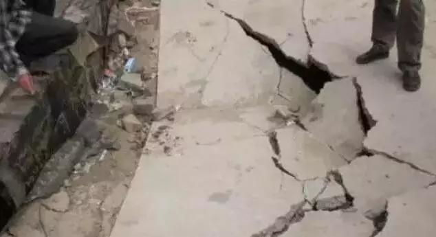

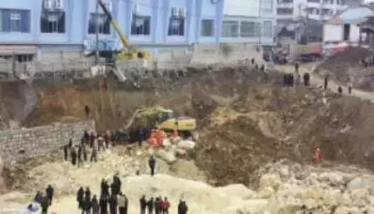

二、边坡塌方
(一)现象:
挖方过程中或挖方后,边坡土方局部或大面积塌陷或滑塌。
(二)原因分析:
1、基坑(槽)开挖较深,经过不同的土壤层时,没有根据土壤特性分别坡度,致使个别土层边坡不稳定,造成塌方;
2、地下水位较高地区开挖基坑(槽)时,降、排水措施不当,地表水较多时,边坡上土容重增大,凝聚力降低,滑动力增大,造成塌方;
3、坡顶荷载过大,如建筑物距离较近,而且又无挡土墙;坡顶堆料过多;坡顶施工振动荷载过多、过大,都可能造成边坡的失稳而塌方或滑坡;
4、土质松软,开挖次序、方法不当而造成塌方。
(三)防治措施:
1、基坑开挖前应仔细研究地质资料,并根据不同土壤特性设计不同坡度;
2、在地下水位以下施工时,基坑(槽)四周或两侧要挖临时排水沟和集水井,将水位降低至坑、槽底以下500mm。降水工作应持续到基础完成(包括地下水位下回填土);
3、雨季施工时,基坑(槽)应分段开挖,挖好一段浇筑一段垫层,并在基坑两侧设置土堤或挖排水沟,以防地面雨水流入基坑槽,同时应经常检查边坡和支护情况,以防坑壁受水浸泡造成塌方;
4、弃土应及时运出,在基坑(槽)边缘临时堆土或堆放材料以及移动施工机械时,应与基坑边缘保持1m以上的距离,以保证坑边直立壁或边坡的稳定;
5、若发生塌方时应立即停止开挖,立即作临时性支护(如堆装土草袋、设支撑护墙等)措施,将坡脚塌方清除,确定支护稳定后继续开挖。

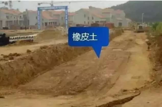

一、填土出现橡皮土
(一)现象:
夯打土体时发生颤动,形成软塑状态而体积并没有压缩。
(二)原因分析:
在含水量大的腐殖土、泥炭土、黏土或粉质黏土等原状土上进行回填,或采用这种土作土料回填,当对其进行夯实或碾压,表面易形成一层硬壳,使土内水分不易渗透和散发,因而形成软塑状态的橡皮土。
(三)防治措施:
1、夯实填土时,要控制填土的含水量,避免在含水量过大的原状土上进行回填。填方区如有地表水时,应设排水沟,如有地下水应降低至基底;
2、可用干土、石灰粉等吸水材料均匀掺人土中降低含水量,或将橡皮土翻松、晾干、风干至最优含水量范围,再夯(压)实。

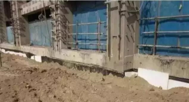

二、回填土密实度达不到要求
(一)现象:
回填土经碾压或夯实后,达不到设计要求的密实度。
回填土未按要求分层夯实
回填土经沉积,大面积坍塌
(二)原因分析:
1、填方土料不符合要求。采用了碎块草皮、有机质含量大于8%的土、淤泥或杂填土作填料;
2、土的含水率过大或过小,因而达不到最优含水率的密实度要求;
3、填土厚度过大或压实遍数不够;
4、碾压或夯实机具能量不够,影响深度较小,使密实度达不到要求。
(三)防治措施:
1、选择符合要求的土料回填。按所选用的压实机性能,通过实验确定含水量控制范围内每层铺土厚度、压实遍数、机械行驶速度;严格进行水平分层回填、压(夯)实;加强现场检验,使其达到要求的密实度;
2、如土料不符合要求,可采取换土或掺入石灰、碎石等措施压实加固;土料含水量过大,可采取翻松、晾晒、风干或掺入干土重新压、夯实;含水量过小或碾压机具能量过小,可采取增加压实遍数或使用大功率压实机械碾压等措施。
