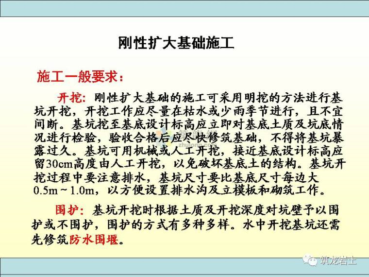

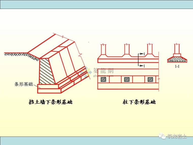

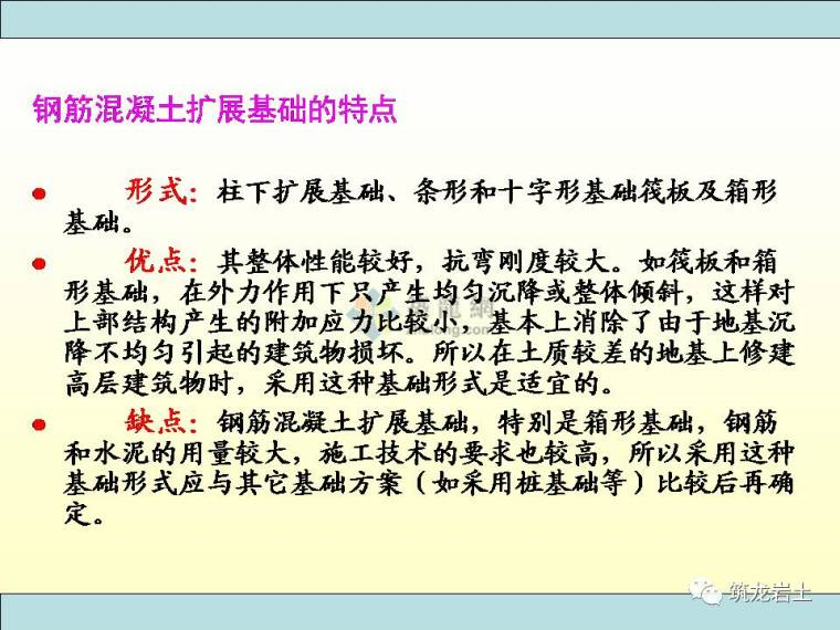

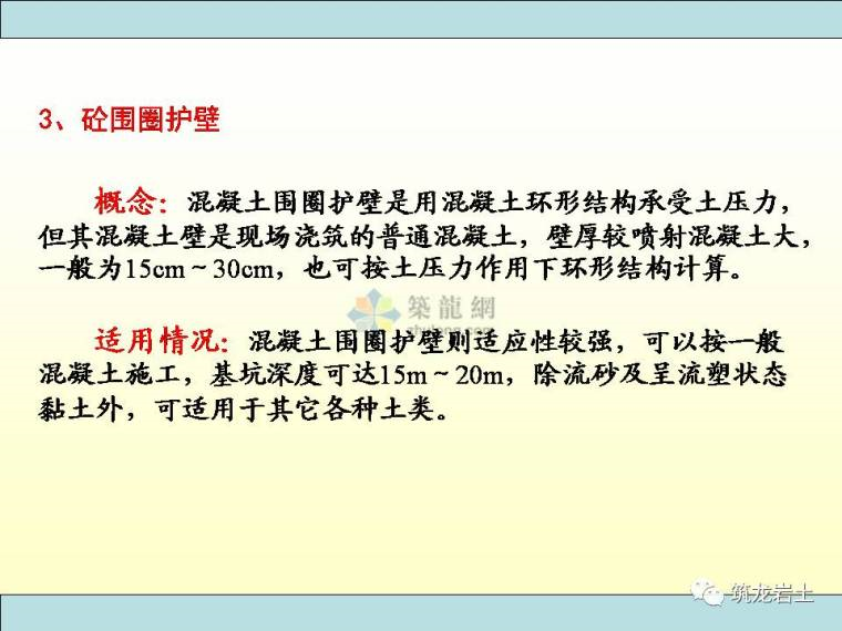

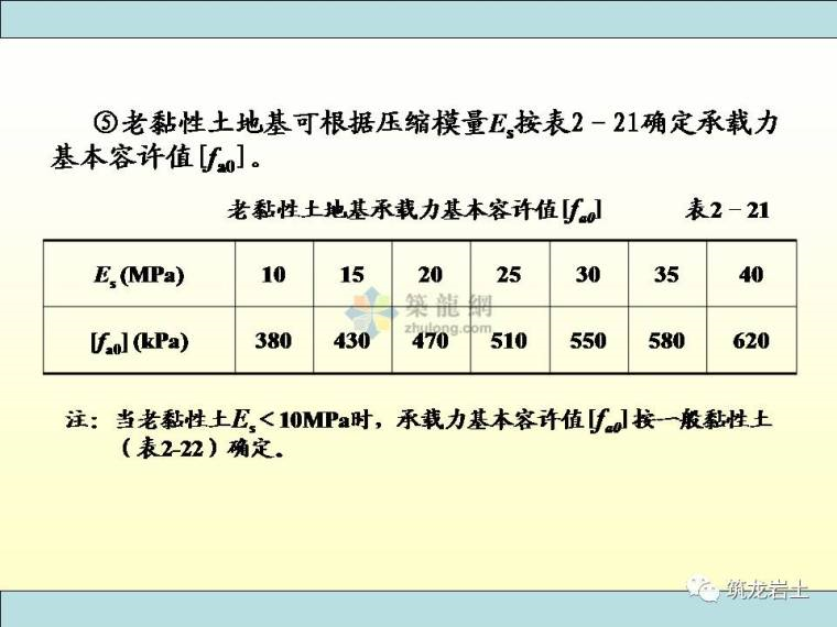

知识点:浅基础知识
地基基础

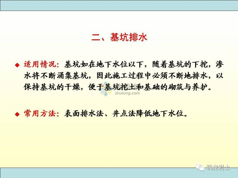

基坑工程降水施工应注意的问题
地下水控制效果好或不好,不仅取决于地下水控制的方案设计的合理性,而且也取决于地下水控制施工质量和管理水平。许多基坑工程地下水位不能降低至设计要求,有相当一部分原因是降水井结构不合理,洗井效果不到位,降水井的井损较大,造成降水井内水位降低很深,但地层水位降低较小的情况,达不到降水的设计要求。施工中由于管理不到位,出现过大降低地下水位,浪费运行费用和地下水资源。因此,地下水控制施工质量和管理也必须高度重视。
