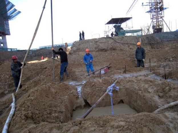

(1)钻探施工达到设计深度后,根据洗井搁置的时间的长短,宜多钻进 2~3m,避免因洗井不及时泥浆沉淀过厚,增加洗井的难度。洗井不应搁置时间过长或完成钻探后集中洗井。

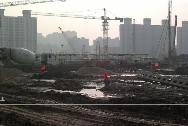

(5)降水施工前,应对因降水造成的地面沉降进行估算分析,如分析出沉降过大时,应采取必要措施。
(6)降水时应对周围建筑物进行观测。首先在降水影响范围外建立水准点,降水前对建筑物进行观测,并进行记录。降水开始阶段每天观测两次,进入稳定期后,每天可以只观测一次。

1)严格按照规范标准和设计要求控制成孔质量。根据成孔深度和含水层岩性现在适宜的钻探设备和施工程序,满足对对成孔孔径与深度要求,且便于洗井。

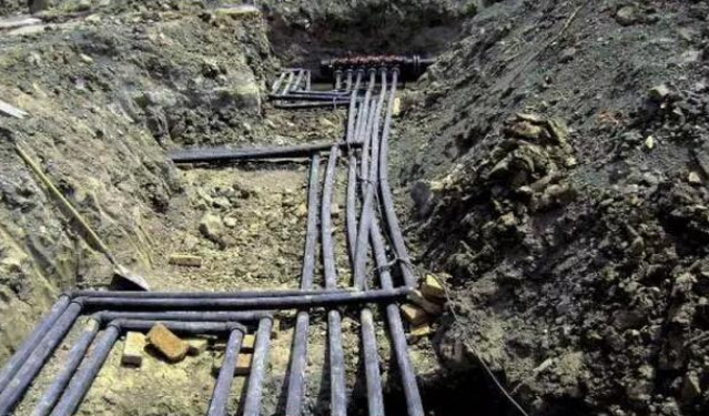

2)严格控制井管质量,避免井管断裂、错位、连接质量差出现的漏水现象,造成降水井的失效、上下层水混合等问题。
3)根据含水层粒径分布,选择合适的滤料和过滤器,避免井点出砂。必要时,滤料进场应检测其颗分曲线,合格后方可使用,并保证足够的滤网强度。
