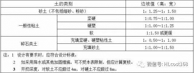

1、临时性挖方的边坡值应符合下表的规定。
临时性挖方边坡值

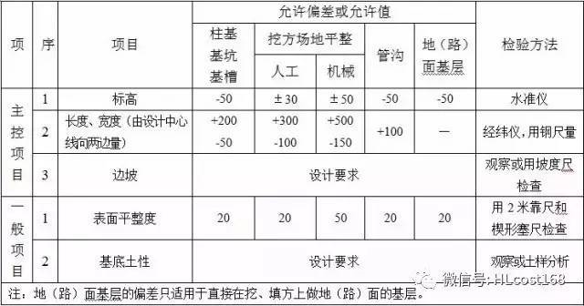

2、土方开挖工程质量检验标准应符合下表的规定。
土方开挖工程质量检验标准(mm)

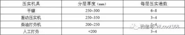

1 、填方施工过程中应检查排水措施,每层填筑厚度、含水量控制、压实程度。填筑厚度及压实遍数应根据土质,压实系数及所用机具确定。如无试验依据,应符合下表的规定。
填土施工时的分层厚度及压实遍数

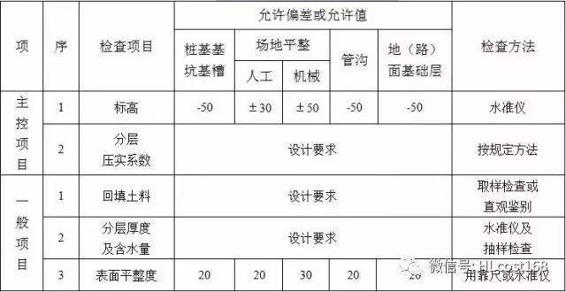

2 、填方施工结束后,应检查标高、边坡坡度、压实程度等,检验标准应符合下表的规定。
填土工程质量检验标准(mm)

回填要求分层夯实,采用动力打夯机械,虚铺厚度不大于 300mm ,每层压实遍数,采用平碾时为 6~8 遍,采用蛙式打夯机时为 3~4 遍。人工夯实不大于 200mm ,夯打要求一夯压半夯,每层夯打 3~4 遍。采用碎石类土或爆破石碴作回填石料时,为保证打夯,最大粒径不得超过铺田厚度的 2/3 。
