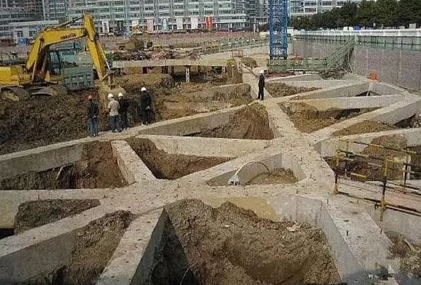

深基坑支护工程中,如果处理不当,可能因很多问题导致基坑坍塌、滑坡、突涌等事故。为确保基坑工程安全,下面这些事故因素不可不防。

三、施工问题
施工过程与设计差别较大
在深基坑支护施工中,深层搅拌桩应用比较多。施工人员对于深基坑支护方案缺乏深入的了解,严重影响了基坑工程的质量水平。有时候基坑支护设计中深层搅拌桩水泥掺量不够,施工阶段出现水泥含量不足、砂石比例不当等问题,会直接减弱水泥土的支护强度,从而使得水泥土发生裂缝。另外,在施工过程中,偷工减料现象时有发生,深基坑挖土设计中经常对挖土施工程序有所要求,并以此来减少支护变形,并要求在土方开挖前进行图纸交底和技术交底,而实际施工中往往忽略了这一程序,抢施工进度,图局部效益,立即进行土方开挖,这往往会造成偷工减料现象的发生。其实,深基坑开挖是一个空间问题,而大部分的深基坑支护结构的设计是按平面应变问题来处理。在未能进行空间问题处理之前而需按平面应变假设设计时,支护结构的构造要适当调整,以适应开挖空间效应的要求。

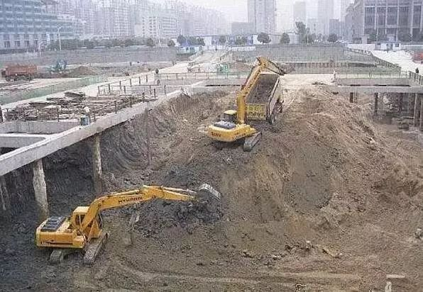

超挖
土钉支护作业的特点是紧跟开挖作业面,随挖随支,每层开挖的高度视地质条件而定。但在该工程中,开挖未按土钉支护作业的特点分层开挖,整个施工过程出现多次严重超挖现象,致使开挖的作业面自稳时间很短,在土钉未安设或未发挥作用之前,边壁已出现局部塌落,边壁整体位移超过了允许范围。

开挖和支护因相互协调同步进行
基坑围护属于临时性支护,由于围护不当可能引发安全事故,在施工过程中,基坑长时间放置,不利于基坑安全稳定。如基坑坡顶荷载超出设计要求、运输车辆等重型机械离基坑太近,没有及时砌筑排水沟和集水井等使基坑内大量积水,不及时进行基坑支护,会导致基坑坍塌等安全事故的发生,从而影响土方开挖的顺利进行。
