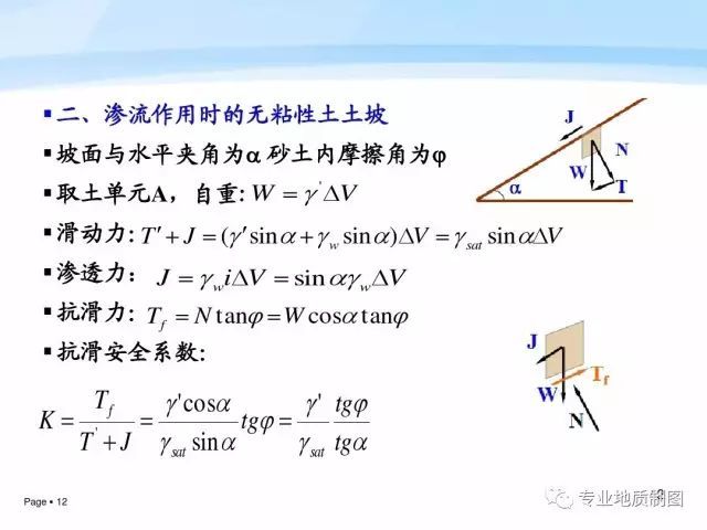

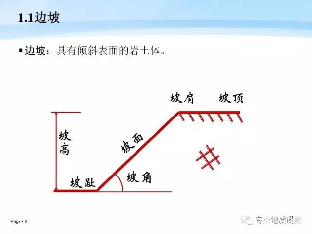

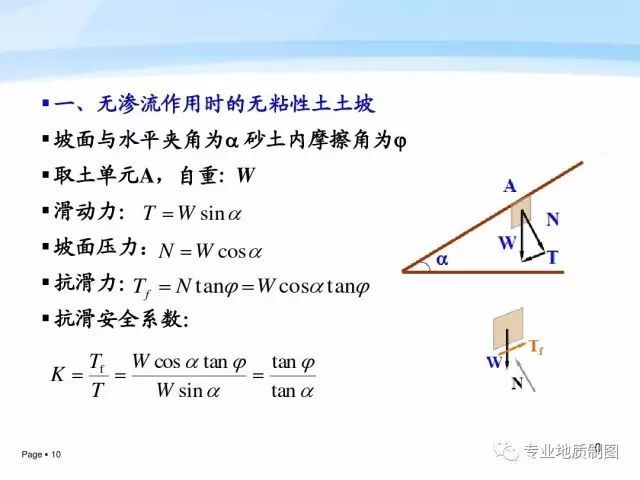

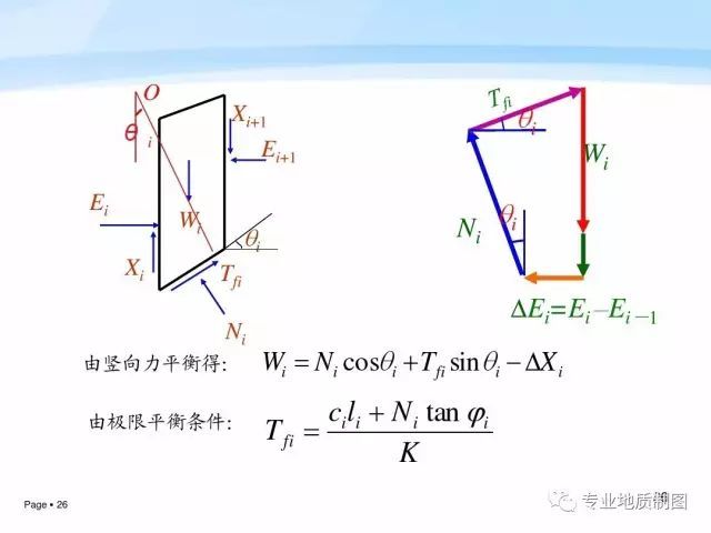

边坡稳定性是指边坡岩、土体在一定坡高和坡角条件下的稳定程度。按照成因,边坡分为天然斜坡和人工边坡两类,后者又分为开挖边坡和堤坝边坡等。按照物质组成,边坡分为岩体边坡、土体边坡,以及岩、土体复合边坡3种。按照稳定程度,分为稳定边坡、不稳定边坡,以及极限平衡状态边坡。
