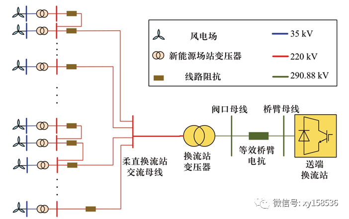

柔性直流输电技术是采用IGBT等全控器件,并以换流阀调制技术为基础的一种高压直流输电技术。VSC可以达到控制换流站输出电压幅值和相位的效果,进而可以控制换流站与交流系统之间有功功率和无功功率的交换。从交流系统的角度来看,VSC可以等效成一个无转动惯量的电动机或发电机,几乎可以瞬时地在PQ平面四个象限内实现有功功率和无功功率的独立控制,这是VSC的基本特性之一。目前VSC-HVDC已经在风电场的并网,电网互联,孤岛和弱电网供电,以及城市供电中发挥了重要的作用。柔性直流输电主要分为两电平柔性直流输电和模块化多电平柔性直流输电技术(MMC),且MMC由于其低损耗,易维护等特性,将逐渐成为柔性直流输电的主要输电形式。

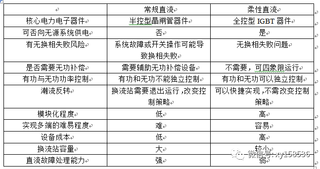

其次,相对于LCC,得到对比结果如下表所示:
由以上对比可以看出柔性直流输电的优势:
(1)VSC-HVDC可以快速的实现潮流的反转,而不必改变电压的极性,所以更容易多换流站的连接,进而可以实现多端直流输电;

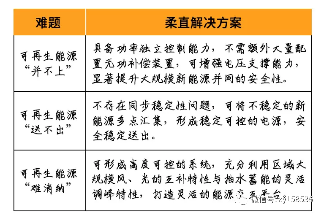

(2)VSC-HVDC可以向弱系统和无源系统供电,适合于新能源并网,不需要火电机组支撑;LCC需要连接有足够大短路容量的交流电网才能正常运行,因此,无法实现向弱系统和无源系统供电;
(3)VSC-HVDC没有换相失败的问题,降低了直流故障;
(4)VSC-HVDC的有功和无功可以独立控制,控制形式更加灵活多样,满足实际运行要求;
(5)VSC-HVDC更容易实现模块化,维修维护方便快捷。
