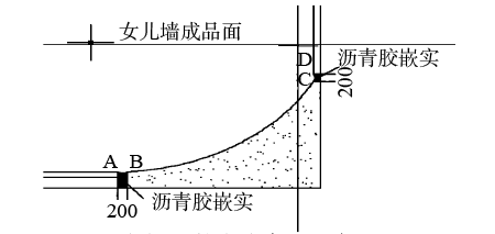

(2)基准线布设:按标准圆弧(200)的1/4圆弧段,进行基准线布设,如图1所示,以屋面成品面A点确定圆弧泛水底部B点,再以女儿墙成品面C点确定圆弧泛水顶部D点。
图1??基准线布设示意

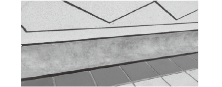

经严格控制施工工艺和利用PVC定型圆弧进行铁饼工序施工,效果显著,解决了水泥圆弧泛水观感质量问题(图2)。
图2??改造后屋面
