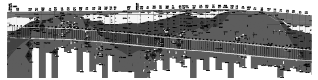

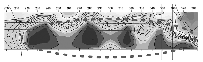

济南地铁1号线中间风井~大杨站(风大区间)线路全长约2?033?m。左右线分别在里程左K30+505~左K31+387、右K30+493~右K31+384范围内穿越两处灰岩段,左线隧道穿岩长度约725?m,右线隧道穿交界面,即上软下硬地层,基岩为中风化石灰岩,基岩长约798m,共约1.6km,各存在4处土岩岩,上部覆土主要为粉质粘土,在灰岩段还揭露有大量溶洞且灰岩裂隙水较为丰富(图1、图2)。
图1??灰岩段地质图(计算机截图)
图2??物探揭示溶洞发育(计算机截图)
经勘查,灰岩单轴饱和抗压强度在33.5~83?MPa之间。地层变化较大,包括软土地层、上软下硬复合地层、硬岩地层等。灰岩中存在现状溶洞和破碎带,其中包含地下裂隙水为承压水,最大水头高程在拱顶以上8?m。

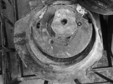

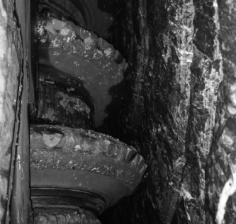

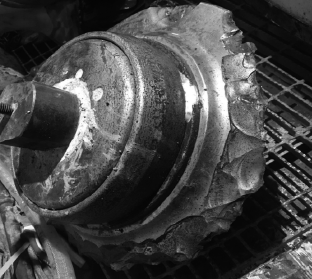

盾构掘进时发现刮刀母体正常磨损、合金脱落的情况。盾构主切削刀具受冲击后损坏,刮刀脱落,脱落的刮刀又造成其他刀具和搅拌棒损坏,切口环和刀盘也受到不同程度的损坏(图3)。
(a)
(b)
图3??刀具损坏情况照片
(a)刀具偏磨;(b)滚刀蹦刃
通过统计刀具破损情况,刀具正常磨耗占25%,刀圈松动/脱落占24%,刀具蹦刃占24%,偏磨占16%,掉刀占11%。蹦刃掉落的刮刀和刀具碎片危害较大,一方面会加剧蹦刃程度,另一方面卡住刀具造成偏磨,因此必须经常开仓检查刀具。刀具的冲击会造成滚刀刀圈松动或脱落断裂,往往与刀圈加固质量有关。
