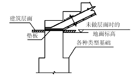

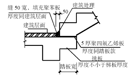

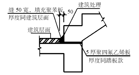

滑动支座由传统抗力构件变为耗能构件,整体浇筑梯段板上端与主体结构上端支撑构件,下端设置聚四氟乙烯板材料的滑动支座,由于其高润滑特性,从而形成滑动面,发生地震时,楼梯滑动支座只承受压力不传递弯矩,楼梯梯段可在聚四氟乙烯板上一定的范围内自由滑动,降低楼梯对结构整体刚度的影响,避免地震来临时因楼梯坍塌影响人员疏散。聚四氟乙烯板滑动支座减震构造如图1~图3所示。
图1??用于滑动支座示意
图2??设聚四氟乙烯垫板示意1(用胶粘于混凝土面上)
图3??设聚四氟乙烯垫板示意2(用胶粘于混凝土面上)

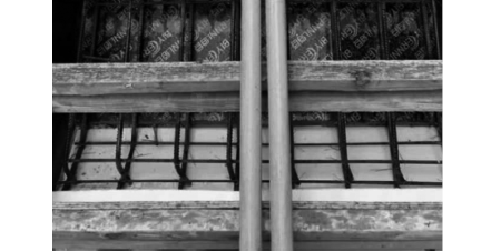

(5)梯段模板支设和楼梯钢筋绑扎,模板支设时要确定模板接缝处的严密性,绑扎钢筋时应避免钢筋与垫板接触。
(6)清理聚四氟乙烯板的表面,将聚四氟乙烯板表面的杂物使用工程专用吸尘设备吸出(图4)。
图4??清理聚四氟乙烯板表面照片
