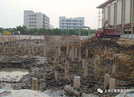

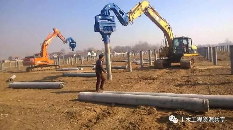

预应力管桩施工为即打即隐蔽的工程,出现问题无法在施工完成之后再进行整改,只能采取补桩等措施补救,因此,必须在施工过程中严格控制质量,每一步骤都要按照标准严格进行

(2)防治措施
1)施打前,应按要求在桩机的正方和垂直的管桩侧面双向架设经纬仪或线坠,垂直度满足要求(小于0.5%L)后方可起锤,打入约1m左右再用仪器校核一次桩的中心位置和垂直度,确认无误后方可正常施打。

4、地面明显隆起,邻桩上浮或位移过大
(1)产生原因
1)桩基础密集,土饱和密实,桩间距较小,在沉桩时土被挤到极限密实度而向上隆起,相邻的桩浮起。
2)在软土地基施工较密集的群桩时,由于沉桩引起的孔隙水压力把相邻的桩推向一侧或浮起。
(2)防治措施
1)采用“植桩法”(先钻孔,钻透硬夹层,将桩插入孔内,打至设计要求)以减少土的挤密及孔隙水压力的上升。
2)采用开口型桩尖,让部分土体进入桩空腔内,减少土体挤密;同时采用“跳打法”施工,控制每天打桩根数,同一区域内不宜超过12根桩。
3)采用井点降水、砂井或盲沟等降水或排水措施。
4)沉桩期间不得同时开挖基坑,沉桩完毕后相隔适当时间方可开挖,相隔时间应视具体地质情况、基坑开挖深度、面积、桩的密集程度及孔隙水压力消散情况来确定,一般应在两周左右。
