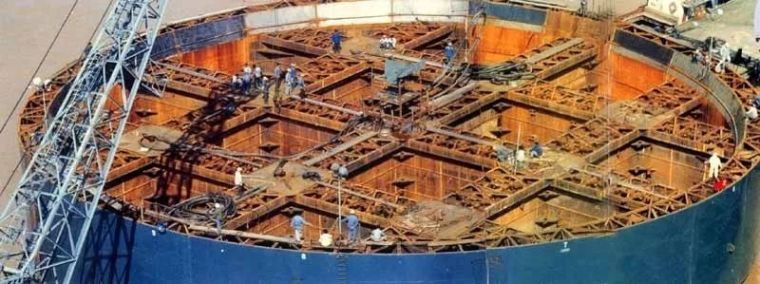

(大型钢壳沉井)

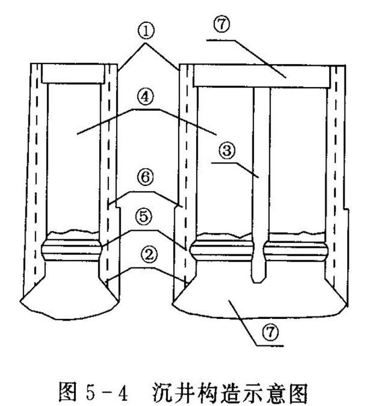

二、沉井的构造

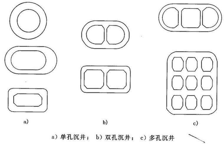

沉井的截面形式
平面形状有:圆形、矩形、圆端形等井孔的布置方式有:单孔、双孔、多孔。
① 井壁
厚度0.4~1.2m;承受水土压力。
 ② 刃脚
宽度10~20cm ,高度约1.5m(湿封底)或0.6m(干封底),内侧倾角45°~60° ;冲切硬土,减小端部阻力。
③ 内隔墙
厚度约0.5m,底面高出井壁刃脚踏面0.5~1m,增加沉井刚度、改善井壁受力条件、挖土均衡,便于纠偏。
④ 井孔
宽度(直径)不宜小于3m,挖土、排土场所和通道。
⑤井壁凹槽
槽高约1.0m,深度0.15~0.25m,增加封底混凝土、底版与井壁连接。
⑥ 预埋射水管
下沉困难时减阻。
⑦ 封底(底板)
沉井下沉到设计标高,经检验和坑底清理后浇注的混凝土底版。分为干封和湿封(水下浇灌混凝土)两种。
底梁和框架
当不能设置内隔墙而沉井又较大时,常常在沉井底部增设底梁或因沉井过高,常常在沉井不同高度处设置纵横梁构成框架结构。

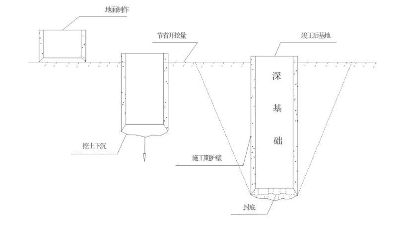

三、沉井的施工
分旱地施工沉井与水上施工沉井两种情况

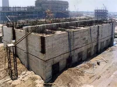

旱地沉井工序
就地制造→挖土下沉→孔底清查→封底→ 充填井孔以及浇注顶板。

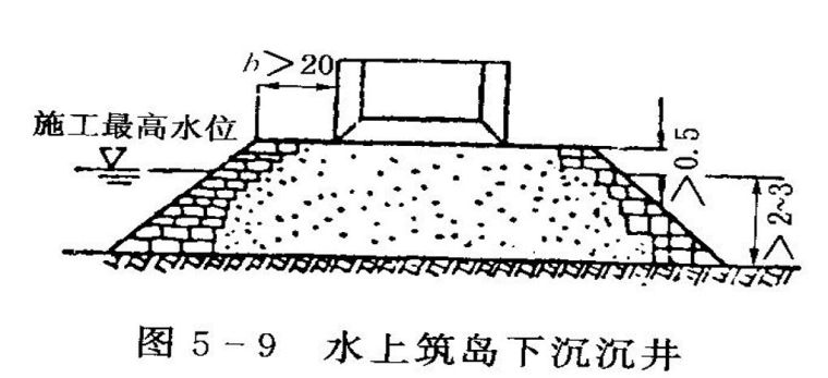

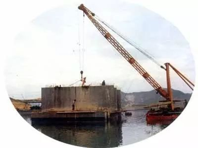

水上沉井工序
水深3m~ 4m以内且流速不大时:
水上筑岛→岛上制造→挖土下沉→孔底清查→封底→ 充填井孔以及浇注顶板。

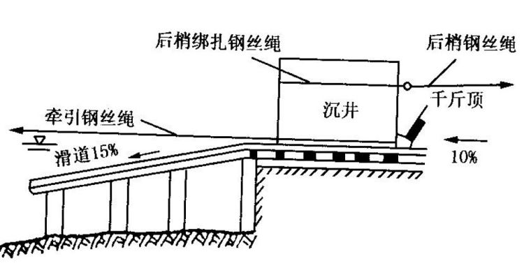

水较深或流速较大时:
岸边制造→牵引滑移或起吊就位→挖土下沉→孔底清查→封底→ 充填井孔以及浇注顶板。

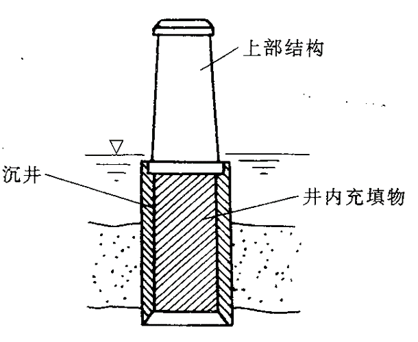

四、沉井基础
组成及作用
沉井基础是一种竖直的筒形结构,常用混凝土、钢筋混凝土或砖石等制成。
通过在井内挖土,使筒体在自重作用下克服井壁摩阻力下沉至设计高程,经混凝土封底填塞井孔后,使整个筒体成为一个支墩。

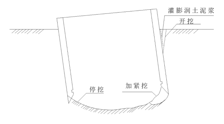

沉井在下沉过程中可能出现的问题主要有两类:
 (1) 下沉不均匀发生倾斜和位置偏移;
 (2) 下沉困难。
发生偏斜的原因大致有这几种:
 (1) 土质软硬不均匀;
 (2) 挖土不对称;
 (3) 刃脚处有障碍物未予清除;
 (4) 一侧出现流砂而未得到控制等。
纠偏的方法是
 (1) 在沉井下沉多的一侧回填砂石,以阻止继续下沉,在高的一侧集中 挖土;
 (2) 在高的一侧配加重物,以加速该侧下沉;如有必要,还可在沉井顶部施加水平力来帮助纠偏。
 (3) 如遇中心位置偏移,则应先人为造成沉井倾斜,再均匀取土,使之倾斜下沉,直到沉井中心线到达设计位置后,再行纠偏扶正 。
