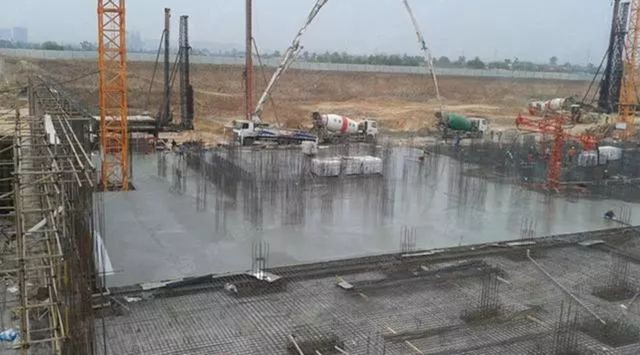

施工流程
1.分块进行,浇筑顺序为先底板,后墙壁、柱,最后顶部梁板,外墙水平施工缝应在底板面上部300~500mm范围内和无梁顶板下部300~500mm处,并作成企口型式,有严格防水要求,应在企口中部设镀锌钢板(或塑料)止水带,内墙与外墙之间可留垂直缝。
2.关于墙体混凝土浇筑.一般先浇外墙,后浇内墙(柱),或内外墙同时浇筑,分支流向轴线并排前进,各组兼顾横墙左右宽度各半范围。浇灌墙壁要在内模适当高度上留置混凝土浇灌口,设串筒或溜槽送料,外墙浇筑可采取分层分段循环浇筑法,即将外墙沿周边分成若干段。一般分3~4个小组,绕周长循环转圈进行,周而复始,直至外墙浇筑完成。

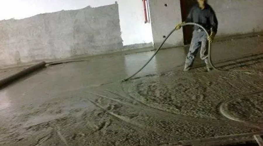

3.底板混凝土浇筑,一般沿长方向分2~3个区,由一端向另一端分层推进,分层均匀下料。当底板面积很大,宜分段分组浇筑;当底板厚度小于50cm,可不分层,采用斜向赶浆法浇筑,表面及时平整;当底板厚大于50cm,宜水平分层或斜面分层浇筑,每层厚25~30cm,分层用插入式振动器捣固密实,防止漏振,每层应在水泥初凝时间内浇筑完成。地下室高3m以内,应先用锹下料,待底板混凝土厚度达到一定厚度,再用手推车下料,以免将钢筋压弯变形。对深3m以上的底板,要用串筒或溜槽送料。
4.大型地下室,长度超过40m,为避免出现温度收缩裂缝和减轻浇灌强度,可采分段(块)进行,在中间留600~800mm宽的后浇缝带,主筋按原设计不切断,经 28d后,再在预留的后浇缝带用高一强度等级的微膨胀混凝土(掺水泥用量12%的U型膨胀剂)灌筑密实。
