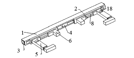

铝模板墙柱施工垂直度检测尺包括靠尺1和直弯组2,靠尺1的侧面设有两个滑槽,两个滑槽被安装体4隔开,两个滑槽内均安装有滑动机构3,滑动机构3与滑槽相配合的滑块11滑动连接;直弯组2包括长直弯5、短直弯6和连接板7,连接板7与滑块11固定连接,长直弯5通过移动机构8与连接板7滑动连接,短直弯6固定连接在连接板7靠内侧一端,与长直弯5相对设置,长直弯5位于外侧(图1)。
图1??检测尺整体示意
1—靠尺;2—直弯组;3—滑动机构;4—安装体;5—长直弯;6—短直弯;8—移动机构

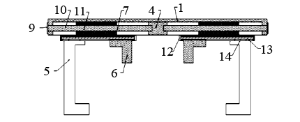

移动机构8包括转动盘12、丝杆13和滑动块14。连接板7上设有滑动槽,滑动槽内转动安装有丝杆13,丝杆13一端穿出连接板7与转动盘12固定连接,丝杆13上螺纹连接有与长直弯5固定连接的滑动块14,滑动块14与滑动槽滑动连接。

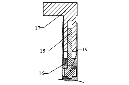

长直弯5包括固定弯16和移动弯17,移动弯17包括靠墙部和连接部,固定弯16为L形,固定弯16一端与滑动块14固定连接,另一端设有与连接部插接配合的转槽,使用该装置时,靠墙部抵靠在墙体上(图2)。
图2??检测尺结构示意
9—转盘;10—螺杆;11—滑块;12—转动盘;13—丝杆;14—滑动块
固定弯16上设有转孔,转轮19转动安装在转孔内,转轮19的两侧伸出转孔,转轮19的安装轴一端伸转槽内与螺纹杆15的端部固定连接,螺纹杆15与连接部螺纹连接,螺纹杆15与转槽转动连接(图3)。
图3??新型的滑动移动机构示意
15—螺纹杆;16—固定弯;17—移动弯;19—转轮
