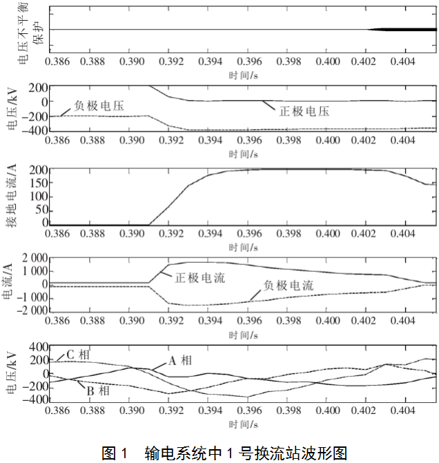

本次短路故障涉及整体输电系统的1~3号换流站,相关数据表明,3个换流站的波形均相似,因此,在分析时以1号换流站的波形为例即可。1号换流站波形图如图1所示。当短路故障发生时,1号换流站的正极电压在2 ms内即下降到0 kV,而负极电压也相应降至-380 kV,与此同时,正负极电流和接地极电流迅速上升,交流电压发生负向偏置。根据以上情况,初步推断,可能是该系统的正极极线出现了单极接地故障。但出现故障的具体线路,仍需进一步判断。

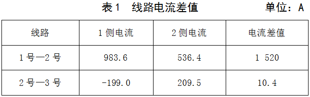

为判断故障线路,首先应对 所有线路的正极电流变化情况进行分析,以故障前时刻差流为0作为参考,分析故障后线路电流的差值。 差值计算 结果如表1所示,在1号和2号换流站之间的线路上出现了高达1 520 A的差流值。因此,能够确定是1号和2号换流站之间的线路 发生了正极接地短路,其故障类型则属于单极接地故障。
