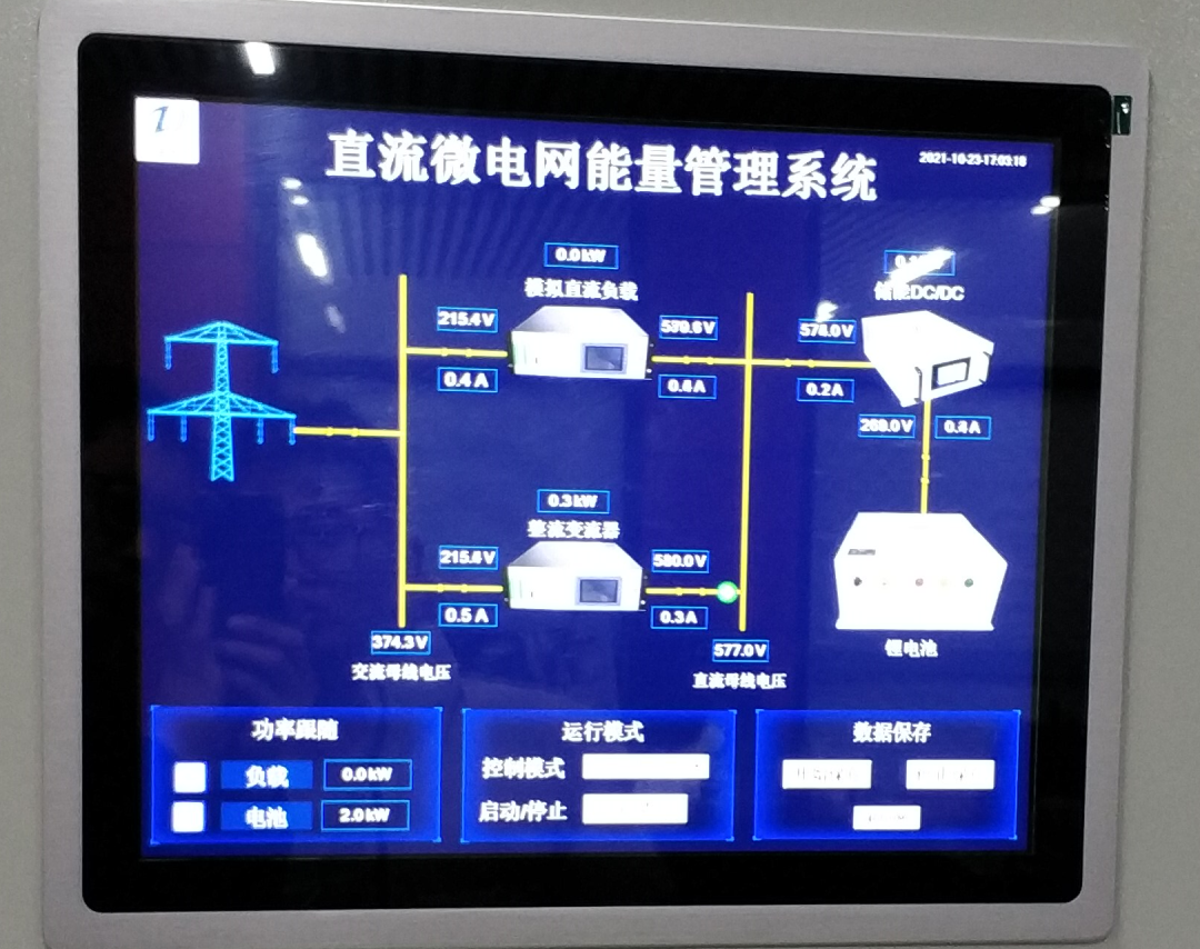

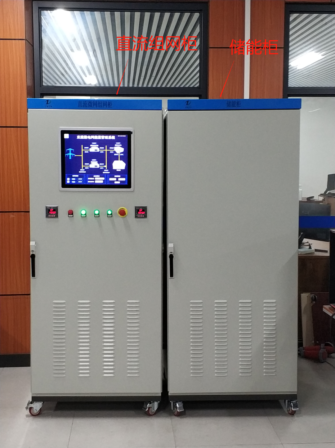

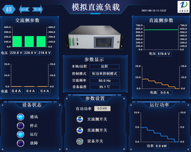

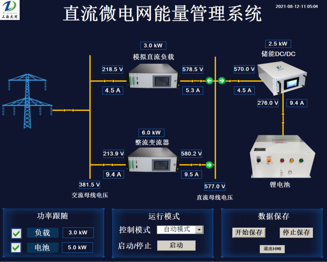

系统主要包括1套基于5kWh锂电池系统的储能系统和1台5kW模拟型直流负载组成,直流侧和交流侧通过一台双向DCAC实现能量耦合。
本系统配置一套以德国进口嵌入式控制器为核心的中央控制系统,实现对各变流器数据的采集和控制。该控制器与触摸屏配合,实现人机交互。

直流微电网的离网,是指基于直流母线的源、负载和储能等组成的直流微电网独立运行,与大电网之间不发生能量交换。
直流微电网的并网,是指基于直流母线的源、负载和储能等组成的直流微电网与大电网之间根据运行策略实现能量交换。
当系统中存在模拟源或模拟负载时,以被模拟对象的并网点作为研究对象,模拟源或模拟负载本身的供电不参与任何运行策略或实验研究。
控制指令和数据采样
  • 并网控制、离网控制
  • 微源监控
  • 微源的数据采集与存储
备注:离网时,DCAC停机状态
系统功能
  • 具备小型直流微网组网及系统特性
  • 具备锂电池系统特性
  • 具备微网系统功率平衡特性
  • 具备微电网本地控制

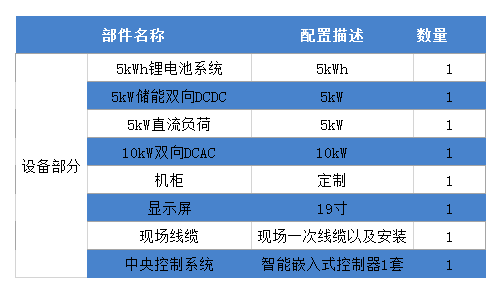

系统配置及简要参数
